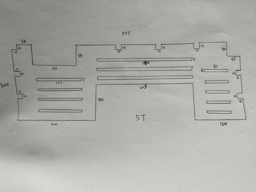

두자광폭 반만 덮는 뚜껑제작하려고 합니다
도면대로하면 문제가 있을까요??
그리고 뚜껑거치대는 가로양쪽면만 해도 괜찮을까요?
모서리 라운딩은 기본(3?)으로 해서 견적 부탁드립니다
거치대는 사방으로 해야 힘들 받을 수 있고 반만 덮는 경우 3방향만 가능하기 때문에 불안정 합니다.
더군다나 구멍이 많고 긴 형태고 가장 폭이 좁은 부분이 120 이라 형태 변형이 예상됩니다.
구기님의 댓글
구기이름으로 검색 작성일
그럼 중간에 긴타공들 없애고 밑에 파인부분(225*80)채운다음에 가로로 보강대붙이면  괜찮을까요??
아니면 보강할수있는 방법있으면 알려주세요~
아래쪽에 가로로 길게 540*20 정도 5T 아크릴을 단면쪽으로 해서 붙여 주시면 될 듯 합니다.
90*55 와 225*80 사각타공은 삭제하셔야 할듯 합니다.
긴 타공은 그대로 하셔도 될 합니다.
이렇게 하신다면 아크릴 투명 5T 레이저 커팅시 견적은 40000원입니다. (본드포함)

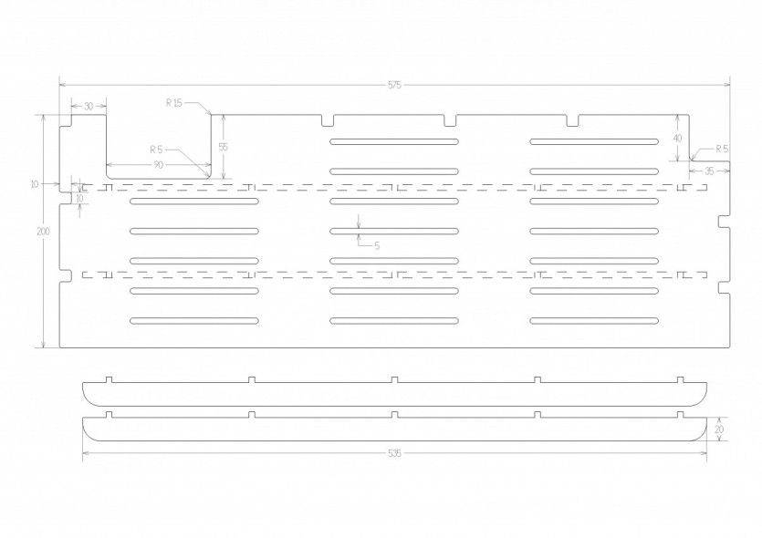

본문에 도면 첨부하였습니다.
보강대는 조립이 원할하게 홈을 설치하였습니다. 홈에 맞게 끼우신 후 본드칠 하시면 되겠습니다.
점선이 보강대가 설치될 위치입니다.
10*10 홈들은 위치 표기가 따로 없어서 각 변에 균일하게 등분하여 배치하였습니다.
크랙 방지를 위해 내각은 R1.5 또는 R5로 라운딩 처리하였습니다.
