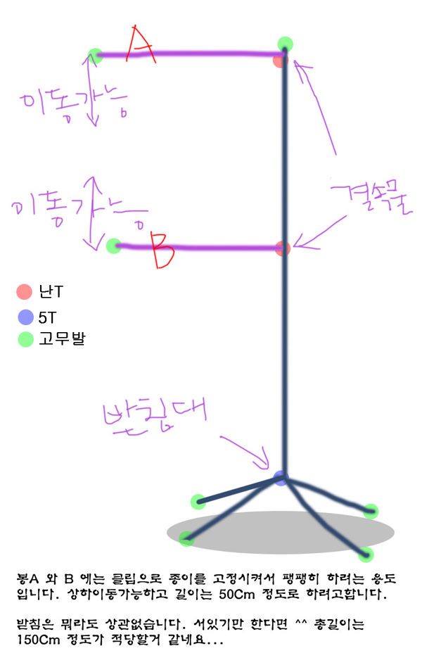

파이프는 15mm로 하시구요.
원 그림에선 다리가 3개 이고 다리 끝만 지면에 붙은 형태이지만 콤비락 부속이 그런 각도로는 나오지 않아서 다리가 바닥에 붙고 4개의 형태로 하셔야 합니다.
==== 필요부품 (모두 15mm용) ====
기둥 파이프 1500mm 1개
팔(?) 파이프 500mm 2개
다리 파이프 400mm 4개
난T 2개
5T 1개
고무발 7개
고무망치 (있으시면 불필요)
위 부품들을 그대로 장바구니에 넣어서 주문하시면 됩니다.
난T 에는 고정시킬 수 있는 나사가 있으므로 원하시는 위치에서 드라이버로 조이시면 됩니다.
