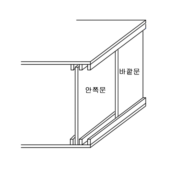

그림을 보시면 충분히 이해가 가시리라 생각합니다.
긴 쫄대 4개를 아래위로 대 주시구요. 쫄대 안쪽으로 문을 다는 방식입니다.
우리가 흔히 볼수있는 미닫이 방문과 같은 구조입니다.
특별히 주의 하실것은 문의 높이가 아래쪽 쫄대만의 높이를 뺀만큼 작아야 합니다.
그래야 문을 위로 들면서 뺄수가 있습니다.
방문을 빼 보신 분이라면 이해가 가실겁니다.
따라서 위쪽 쫄대는 아래쪽 쫄대의 높이 보다는 더 높아야 합니다. 그래야 문이 걸려있으니까요.
예를 들자면
문을 달아야 할 곳의 높이가 500mm 고 아래 쫄대의 높이가 10mm 라면
아래 쫄대의 높이 10mm
문의 높이 500mm ㅡ 12mm(여유를 -2mm 정도 둡니다.) = 488mm
위쪽 쫄대의 높이 대략 15mm 정도 (문이 걸릴수 있게 5mm 정도 크게)
이렇게 하면 실제 문은 2mm의 여유를 두면서 끼울 수 있고 달았을 때 위쪽 쫄대에 문이 3mm 정도 걸려있게 됩니다.
그리고 문의 가로크기는 겹쳐질수 있게 원래보다 약간 더 크게 하셔야 합니다. 두개의 문의 가로크기가 달라도 됩니다. 설치할 가로 공간을 어디서 2등분 하던 간에 겹쳐질 크기 만큼만 임으로 크게 하시면 됩니다.

그림까지 그려서 설명해주시고 이렇게 자세히 설명해주셔서 정말 감사합니다.. 무슨 말인지 이해가 바로 되네요^^ 이제 슬슬 도면을 그려봐야겠습니다..다시한번 감사드려요! ^^
