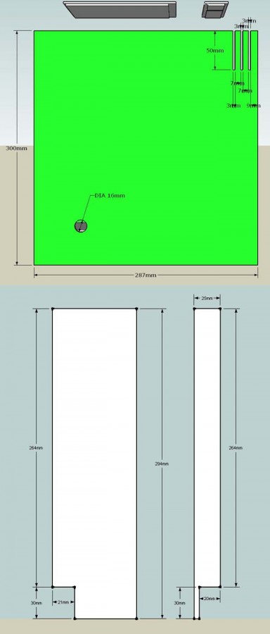

도면상태 및 절단가능 여부 확인부탁드립니다.

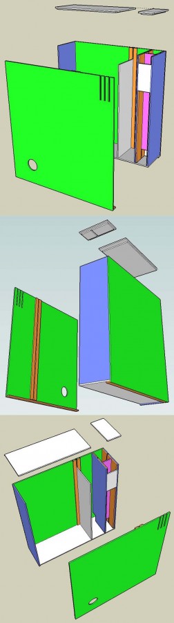

30큐브 해수어항에 사용할 배면섬프입니다.
재료는 포맥스 3T 흑색 사용예정입니다.
제일 상단 사진을 기준으로 좌측부터 여과부(수중모터), 스키머, 오버플로우
입니다.
흰색 또는 회색으로 되어있는 파트는 고정되지 않는 뚜껑 또는
슬라이드입니다. 주황색은 슬라이드를 지지하기 위한 지지부입니다.
사각형이 아닌 파트가 3개 입니다.
절단이 가능한지, 추가 공임비가 들어가는지 문의드립니다.
감사합니다. ^^
부품목록 ----------------------------------------------------
전면부 287 x 300 - 1ea : 추가 절단 필요*
후면부 287 x 300 - 1ea
하단부 80 x 284 - 1ea : 슬라이드
좌측면 80 x 300 - 1ea
우측면 80 x 294 - 1ea
오버플로우/스키머 분리부 80 x 294 - 1ea : 추가 절단 필요*
스키머/여과 분리부 80 x 264 - 1ea : 슬라이드 (3cm)
스키머/여과 분리부 80 x 274 - 1ea : 슬라이드 (2cm)
오버플로우 높이 조절부 35 x 70 - 1ea : 슬라이드
오버플로우 가로 분리부 35 x 264 - 1ea
오버플로우 가로 분리부 35 x 264 - 1ea : 슬라이드 (3cm)
오버플로우 가로 분리부 35 x 274 - 1ea : 슬라이드 (2cm)
슬라이드 보강 스키/여과 10 x 294 - 5ea : 여유 1ea
슬라이드 보강 하단 10 x 284 - 2ea
슬라이드 오버플로우1 26 x 294 - 2ea
슬라이드 오버플로우2 20 x 294 - 2ea
슬라이드 오버플로우3 25 x 294 - 1ea
슬라이드 오버플로우3-1 25 x 294 - 1ea : 추가 절단 필요*
뚜껑 1 86 x 196 - 2ea
뚜껑 1-1 80 x 180 - 2ea
뚜껑 2 86 x 41 - 1ea
뚜껑 2-1 48 x 29 - 1ea
뚜껑 2-2 29 x 29 - 1ea
모두 직사각형 모양이니 그대로 상품에서 사이즈와 수량 입력 후 주문하시면 되구요. 추가 절단은 모두 가능하고 간단하므로 무료로 해 드릴 수 있으나 원형톱날을 이용하여 가공하기 때문에 후면에 원형톱날 자국(톱날이 원형이므로 수직으로 홈이 나지 않음)이 조금 생깁니다. 하지만 투명한 아크릴이 아니고 포맥스이므로 밖에서는 원형톱날 자국은 보이지 않습니다.
