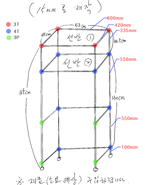

====== 필요부품 ======
가로봉 600mm 6개
세로봉 420mm 8개
기둥봉 335mm 4개
          550mm 8개
다리용 100mm 4개
3T 4개
4T 8개
3P 4개
바퀴 4개
바닥클립 8개
구무망치 1개
====== 이상 ======
선판용 판재는 따로 판매하지 않구요.
저희 몰에서 판매하는 포맥스나 아크릴은 선반용으로는 부적합합니다.
따로 우리집에 가셔서 위 사이즈 보다 2mm 씩 작은 유리를 구입하시는 것이 재일 좋습니다. 유리가 가격이 더 쌉니다.(5T 628 X 418 유리 2장)
위 필요 부품을 콤비락 15mm 카테고리로 가셔서 부품별로 입력 구입하시면 되겠습니다.
조립하실때는 그림을 잘 참조하셔서 부품이 바뀌지 않게 잘 조립하세요.
콤비락은 밑에서 부터 위로 조립하시면 됩니다. (바퀴는 재일 끝에)
세로측 외곽 사이즈가 450에서 양쪽 부속이 차지하는 공간 15씩 30을 빼구요. 거기서 선반을 걸치게 해주는 바닥클립이 차지하는 공간 양쪽 1mm씩 2mm를 빼면 450 - 30 - 2 = 418mm 가 나옵니다. 순수 바깥 사이즈에 맞추면 그렇게 됩니다. ^^ 선반은 콤비락 파이프 위에 철쳐지는 것이 아니라 봉 안쪽으로 바닥클립 위에 걸쳐지는 것이거든요.

방금 결제를 했습니다.
선반용 유리 사이즈(628x418)에 대하여 궁금한 게 있습니다.
외곽사이즈가 630x450인데, 세로 사이즈 450과 418은 차이가 많이 나네요.
혹시 448이 아닌가 여쭤봅니다.
확인 부탁드립니다.
