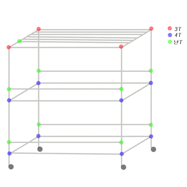

380관련하여 견적 부탁드리겠습니다. > 질문답변
편의상 난T 이용 가로봉은 한단만 그렸습니다.
아래 부품들을 그대로 장바구니에 넣어 보시면 견적이 나오겠습니다. ^^
필요부품 (15mm 파이프용)
가로봉 1000mm 6개
세로봉 520mm 6개
기둥봉 600mm 4개
          500mm 4개
다리 150mm 4개
가로봉(난T이용) 996mm 14개
3T 4개
4T 8개
난T 28개
바퀴 4개
바닥클립 필요에 따라 선택
고무망치
아크릴(물받이용)
996mm X 600mm 가량 2개 (경사도에 따라 600mm는 다시 결정하세요)
봉에 케이블 타이 등으로 고정할 수 있게 타공해 드리겠습니다.
