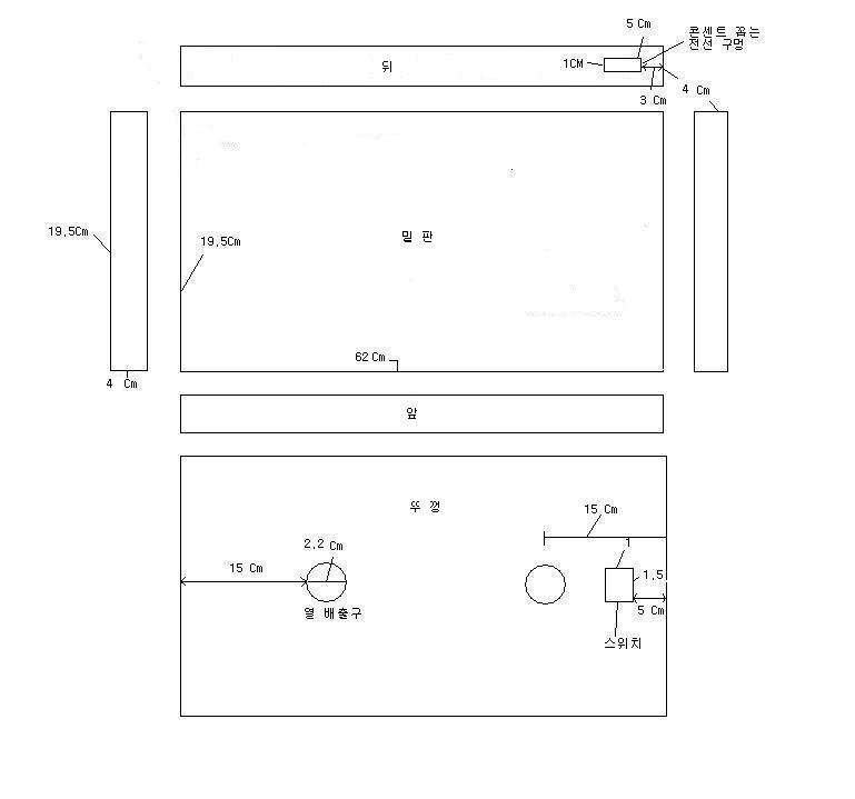

수조 조명 뚜껑 제작 문의
요렇게 만들려구 합니다.
3T 블랙 포맥스로..
1.

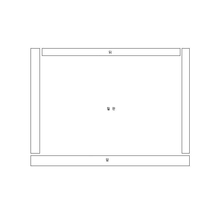

수조에 조명을 얹어놓는 구조라 밑판 위에 두번째 그림식으로 배열하고 싶은데요
다이포에서 포맥스 두께를 제하여 재단해주실 수 있으신가요??
반사시트지도 포함해서 가공비가 조금 들어갈 것 같은데
카드로 결제하고 싶습니다만 어떻게 주문해야하나요??
튼튼하게 만드는데 보완해야할 점이 있으면 조언 좀 부탁드립니다.
2.
그리고 나사가 들어가는 부분 (예로 PL등 소켓,클립 고정용)같은 것은
포맥스가 물러서 그냥 드릴로 뚫어서는 안될 것같은데요..
구멍을 내서 여기서 파는 4X16mm 볼트, 너트로 고정 해야하나요??
만약 그럴 경우 재단시 구멍을 내어주실 수 있으신지요??(드릴이 없습니다..)
3. 아하.. 스위치와 콘센트로 나가는 전선 구멍은 모두 원형으로 해두 괜찮습니다.
여기서 파는 스위치 사서쓰면되겠네요 ^^
4. 여기서 파는 스위치를 쓸 경우 높이가 4cm면 스위치를 연결할 때 쓰는
전선 + 클립 + 스위치가 들어갈 높이가 충분한지요??
먼저 저 정도의 크기면 3T는 약합니다. 5T는 하셔야 할 것 같습니다. 1. 재단하시고 싶은 물품에 가셔서 원하시는 가로,세로와 장수를 입력하시고 일반 쇼핑몰 처럼 그대로 주문하시고 결재 하시면 됨니다. 반사시트도 1m 단위로 판매하고 있으니 원하시는 길이 만큼 입력 후 주문하시면 됩니다. 타공은 사각형은 안되구요 모두 원형만 됩니다. 4개 정도라면 그냥 해 드리겠습니다. 2. 각종 등기구를 고정하실때는 포맥스에 그대로 나사로 붙이시는 것이 아니라 다른 포맥스에 나사로 고정한 후 그 포맥스를 본드로 붙이시는 것이 깔끔합니다. 기구 고정시 드릴 필요없이 그대로 나사못을 (볼트는 안되고 나사못) 드라이버로 돌려 넣으시면 됩니다. 3. 네 저희 몰에서 판매하는 스위치는 20파이로 천공하시면 됩니다. 4. 높이가 40mm면 너무 낮습니다. 다른 기구들이 차지하는 높이를 무시하더라도 네 테두리의 판들이 너무 높이가 낮으면 세로방향 힘을 충분히 받기 힘듭니다. 높이를 몇cm 더 높이더라도 재료비에서의 상승은 그다지 없습니다. 몇백원 수준.
