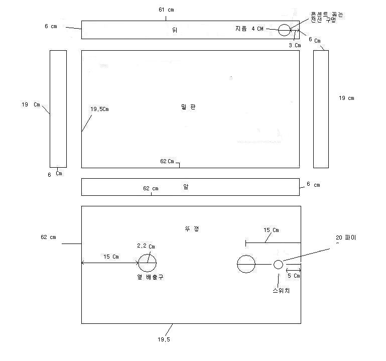

주문했습니다. 도안 최종 확인
원형으로 타공하고 두께수치를 제하여 수치를 새로 적었습니다.
원형 타공하실때 한가운데 줄 잘 맞춰서 타공 부탁드립니다.

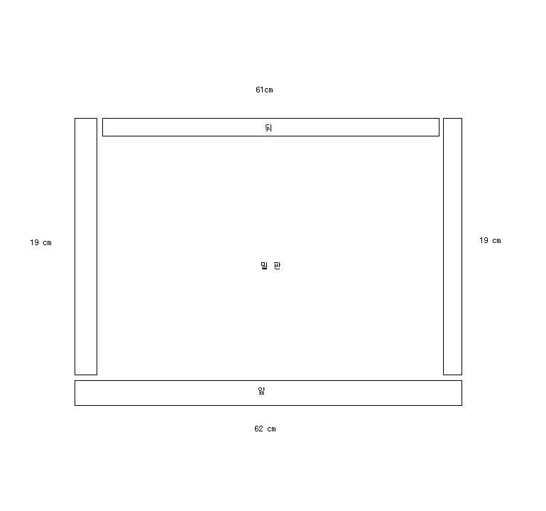

2번그림과 같이 조립가능한지 가조립 한번 부탁드립니다.
접착제가 얼마나 필요할지 몰라서 2개 구입했는데 충분한지요???
그럼 수고하세요~
도면대로 타공해 배송했습니다. ^^
김대훈님의 댓글
no_profile 김대훈쪽지보내기 메일보내기 자기소개 아이디로 검색 전체게시물 작성일
헉.. ;; 이미 주문했습니다;;  도면참조.. 안적었으니 확인해주시길..
설계를 잘 하셨네요 ^^ 앞뒤판의 크기가 다른 형식으로 하셨네요. 그대로 하시면 되구요. 접착제는 하나만 하셔두 됩니다. 아주 얇게 발라도 악착같이 붙습니다. 세로가 195mm의 길죽한 형태이므로 가로부분의 다른 보강은 불필요해 보입니다. 타공은 무료로 해 드리구요. 꼭 주문시 전하실말씀에 도면참조라고 적어주세요.
