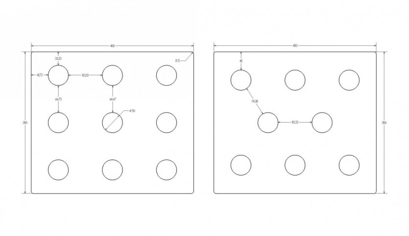

************교육혁신본부님 수경재배 포트 트레이 도면 확인 부탁드립니다.
두가지 도면으로 첨부하였습니다. 클릭하시면 자세히 보입니다.
우측은 원래 의도하신 도면이고 좌측은 더 효율적일 것 같아서 올려드립니다.
네모서리는 반지름 5mm로 둥글게 처리하였습니다.
치수 잘 확인해 보시고 좌우 중 하나 선택하셔서 댓글 주시면 작업진행하겠습니다.
충남대학교대학교육혁신본부님의 댓글
no_profile 충남대학교대학교육혁신본부쪽지보내기 메일보내기 자기소개 아이디로 검색 전체게시물 작성일
좌측 도면으로 하겠습니다. 신경 써주셔서 감사합니다. 거래명세서가 필요한데 *********@naver.com 여기 이메일로 보내주실 수 있나요?
네 좌측 도면으로 작업하겠습니다.
명세서 위 메일로 보내드리겠습니다.
