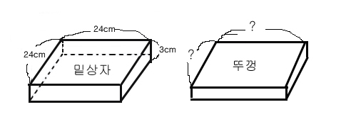

밑에 있는 그림처럼 아크릴3T로 상자를 만들건데여....
뚜껑은 재단 숫자를 어떻게 해야하나여??
뚜껑이 상자를 다 덮도록 할거거든여...
<밑상자> 가로 240, 세로 240 : 1개
              가로 240, 세로 27(안쪽으로 붙일때): 2개
              가로 234, 세로 27 : 2개  ----------이게 맞나여??
뚜껑도 견적좀 내주세여...
생각보다 헷갈리네여...ㅋㅋ

경첩은 소자 3개 혹은 중자 2개 정도면 되겠네요.
일반적인 상자모양은 밑판위에 앞뒤, 양옆을 이루는 판자를 올려서 접착하는 방식이 가장 무난합니다. 이 방식으로 순수 안쪽 크기의 뚜껑달린 상자를 만드신다면 밑판 246 mm 246 mm 1 장 앞뒤판 246 mm 30 mm 2 장 옆판 240 mm 30 mm 2 장 두껑 246 mm 246 mm 1 장 이 필요합니다.

아뇨~바깥크기 아니구여...
뚜껑포함하지 않은 안쪽상자 크기가 저렇게 되는거에여..
안녕하세요. 그림에 표시된 치수가 정확하게 바깥 크기 기준인지요? 예를 들어 높이가 3cm이므로 두껑 포함 바깥크기로 표기 하신 것이라면 안쪽 크기는 뚜껑과 밑판의 두께 3mm씩 6mm를 뺀 24mm가 되거든요. 그림의 크기가 바깥크기 인지 안쪽 크기인지 답글 달아주세요.
