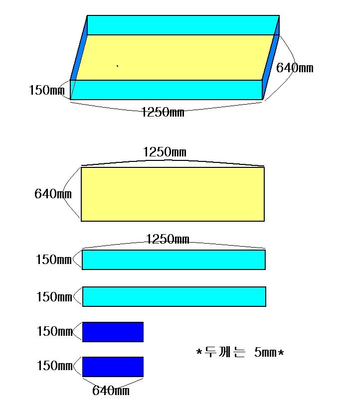

아크릴로 상자하나 만들려합니다.
사이즈를 그림파일로 올립니다.
두께는 5mm로 할껀데요, 제가 측정한 치수로하면 딱 맞을까요?
그냥 선으로만 한거라 두께는 무시해서...약간 안맞을것 같아서요.
사장님께서 딱 맞게 해주시면 좋겠는데요..^^;;
기본 사이는 가로 1250mm, 세로 640mm 입니다.
견적이 얼마나할까요?
메일로 답해주세요~
수고하세요~
다른 조각들은 그대로 하시고 150 X 640 짜리 두개만 145 X 640 또는 150 X 650으로하시면 되겠습니다. 전자는 옆면을 안쪽으로 할경우 후자는 바깥쪽으로 할 경우입니다. 전자로 하시면 바깥치수 1250 X 650 X 150 크기의 상자가 되겠습니다. 세로가 아크릴 두께 10mm만큼 커지겠네요. 실제 바깥치수로 하실려면 다시한번 문의해 주세요. 견적은 임시로 아크릴 투명 5T의 가로사이즈를 늘려놓겠습니다. 직접 수치를 입력하셔서 장바구니에 담아보시면 되겠습니다.
