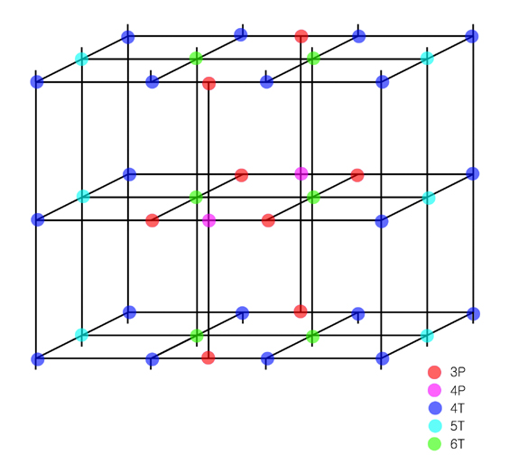

옷걸이 진열장
최종 형태는 위 그림과 같습니다.
비율은 무시하고 형태만 봐 주세요. ^^
===== 주문내용 =====
가로 2500 세로 530 높이 2200의
옷걸이 장식장 (15mm)
===== 필요부품 =====
가로파이프 813mm 21개
가로파이프 399mm 12개 (전 후면 3P로 중앙기둥과 연결되는 파이프)
세로파이프 242mm 24개
기둥파이프 1059mm 20개
3P 8개
4P 2개
4T 20개
5T 6개
6T 6개
고무발 12개
고무망치 써비스
견적내드린 모든 부품입니다.
소숫점으로 떨어지는 부분은 버리고 계산하였으니
1~2mm의 크기변화는 있습니다.
더 필요하신 것은 따로 주문하시면 되겠습니다. ^^
