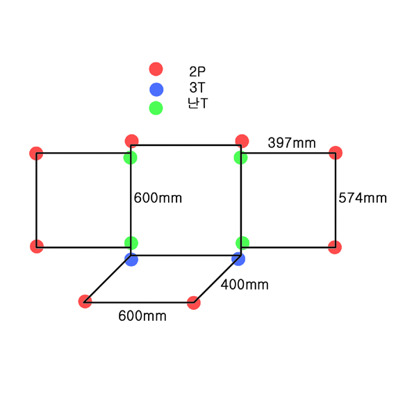

최종 통화하신 모양의 견적입니다.
첨부한 그림을 참조하세요. 이해를 돕기위해 약간 과장되게 그렸습니다.
===== 필요부품 =====
가로파이프  600mm 3개
세로파이프  400mm 2개
기둥파이프  600mm 2개
반사판 세로 파이프 574mm 2개
반사판 가로 파이프 397mm 4개
2P  8개 (본체용 4개, 반사판용 4개)
3T  2개
난T 4개
거울클립 30개 (각 반사판당 12개 및 여분)
바닥클립 6개 (바닥판 및 보강용)
아크릴 유백 3T 570mm X 395mm 2개 (반사판용)
아크릴 유백 5T 598mm X 398mm 1개 (바닥용)
불독클립 4개
고무망치 1개
자바라 집게 작업등 2개
이상
