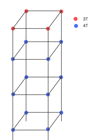

> 저는 베란다에 설치할 콤비락을 제작 주문할려합니다.
> 가로칸(35센치)1개,세로칸(50센치)1개,높이칸(50센치)3개,다리9센치,바퀴달린것,
> 그리고 선반은 바구니로 할려합니다.
> 주문가격은 얼마지 궁금하네요, 부탁드려요,,
> 조립할수 있는 공구도 포함해서요,  예) 망치등
===== 필요부품 =====
모두 12mm용입니다.
가로파이프 350mm  8개
세로파이프 500mm 8개
기둥파이프 500mm 12개
다리파이프 90mm 4개
3T 4개
4T 12개
바퀴 4개
바닥클립 16개
고무망치 1개
이상이구요. 장바구니에 그대로 넣어보시면 가격이 나오겠습니다.
주의하실점은 오로지 파이프 길이만을 기준으로 했으므로
선반의 실제 가로크기는 양 기둥파이프가 차지하는 24mm만큼 커집니다.
실제 크기와 높이가 원하시는 사이즈에 딱 맞아야 한다면 다시 문의 주세요.
바닥재료는 강화유리 5T 정도가 가장 좋구요. 무겁지 않은 세제정도 얹으실 거라면 일반 유리로 하셔도 됩니다. 유리주문하실때는 파이프길이보다
가로 세로 2mm 씩 작게 348mm X 498mm로 하시면 됩니다.
바닥클립을 빠트렸네요 죄송합니다. ^^; 수정했습니다.
