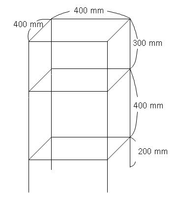

안녕하세요
첨부한 사진처럼 콤비락을 만들어서 400mm X 400mm 5T 아크릴판 3개를
위에 얹으려고 합니다.
어떤 물품을 몇개를 주문해야 할지 부탁드립니다.
그 아크릴판 위에 올려놓을 물건은 조립된 레고블럭(가벼움) 입니다.
3T 로 하는게 더 나을까요? 그리고 아크릴치수는 정확히 400mm로 재단해야
하는지 아니면 콤비락 사이에 끼워야 하니 몇미리 작게 해야할까요?
방문해 주셔서 감사합니다. 아래 링크의 선반과 같은 형식인테 칸수만 하나 작네요. http://diyfor.co.kr/?doc=bbs/gnuboard.php&bo_table=help&page=1&wr_id=324 아무리 가벼운 것을 올리더라도 3T는 쳐짐이 있다고 봐야 할 것 같습니다. 아크릴 5T가 적당하구요. 유리로 하시면 더 좋습니다. 아크릴 치수는 가로 세로 파이프 보다 2mm 작던지, 파이프가 2mm길면 됩니다. 아크릴 치수를 400으로 한다면 ===== 필요부품(12mm) ===== 가로 세로 파이프 (가로세로가 같으므로) 402mm 12개 기둥 파이프 300mm 8개 다리 파이프 4개 ( 200mm 는 다리로 사용하시기에는 너무 깁니다. 100mm 정도로 하세요) 3T 4개 4T 8개 바닥클립 12개 고무발 4개 이상입니다. ^^
