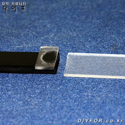

이해가 편하시게 따끈한 사진을 급조했습니다.
3mm 5T 포맥스와  4mm 3T 아크릴에 록타이트 401을
병아리 눈물만큼 한방울 떨어뜨리고 15초가 지난뒤
분리하려고 시도하다가 결국 부러진 모습입니다.
이만하면 되겠습니까? ㅎㅎ
사진에는 한방울 떨어뜨리고 그냥 붙여서 타원으로 접착부분이 보입니다만
실제 하실때는 아주 아주 얇게 모세관현상으로 퍼질만큼만
록타이트 401을 도포하듯이 발라주세요.
너무 많이 바르면 삐져나옵니다.
주의하실 점은 아크릴에 순간접착제 사용시는 백화현상이 생깁니다. 사진에서도 접착제 주변으로 하얗게 된 부분이 보입니다. 따라서 아크릴간의 접착에는 사용하기 곤란하고 아크릴과 포맥스 간의 접착에는 백화현상이 생기더라도 보이지 않게 포맥스 쪽으로 치우쳐 접착제를 도포하시면 되겠습니다. 백화현상이 생기지 않는 종류도 있으나 같은 용량 대비 가격이 5배 정도 비쌉니다. ^^
