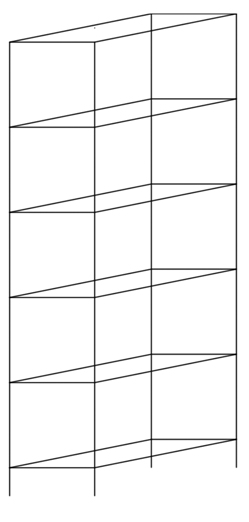

> 가로 --  세로 --  높이
> 25cm    60cm    215cm  로 해서 5칸짜리 콤비락을 만들고자 합니다..
> 가로가 너무 적어 문제는 안되는지.. 가격은 어떻게 되는지 답변메일 부탁드릴께요..
> 물론 약간 도톱한 깔판도 사용하는거구요..[아크릴이던 머든 저렴한 자재면 ok]
안녕하세요 박성호님.
위 그림과 같이 만드시려는 것인지요?
만약 그렇다면 몇가지 먼저 알고 싶은 것이 있습니다.
혹시나 정확하게 말씀하신 사이즈가 되어야 한다면 상당히
신중을 기해서 설계를 하셔야 합니다.
예를 들어 설치하실곳이 만드신 콤비락을 쏙 집어넣어야
하는 공간이라면 조금이라도 커지면 집어 넣을 수가 없기 때문이지요.
또한 천장 높이를 고려하서셔 그 치수로 문의 하시는 것일 수도 있기 때문입니다.
그리고 말씀 하신 치수가 순수 선반의 안쪽 크기인지 바깥 크기인지도 지금으로서는
알수가 없습니다.
한마디로 대충 어느정도의 크기로 만든다면 어떤 모양이든 나오지만
정확한 크기로 만들어야 한다면 좀더 복잡한 생각이 필요해지는 것이지요 ^^
따라서 정확한 견적과 설계를 내기도 어렵습니다.
먼저 알아 두셔야 할 것은 콤비락 가구의 경우 다리 높이도 생각하셔야 하고
선반 한단마다 가로 파이프와 부속이 차지하는 12mm의 높이도 가만하셔야 한다는
것입니다.
일단 제 나름대로 대략적인 짐작으로 말씀드리겠습니다. (12mm 콤비락 기준)
모두 mm단위로 바꾸어서 생각하겠습니다. ( X10 하면 되겠지요 ^^)
==== 전체 선반 높이 (다리길이 포함) 2150mm
==== 선반 가로 길이 (안쪽기준)          250mm
==== 선반 세로 길이 (안쪽기준)          600mm
위와 같이 가정한다면
==== 기둥파이프 405mm 20개
      (전체높이 - 다리길이- 6개의가로파이프높이) / 5
      = {2150 - 50(가정) - (6 X 12)} / 5 = 405.6 (대략 405로 본다면)
==== 가로파이프 250mm  12개
==== 세로파이프 600mm  12개
==== 다리파이프  50mm    4개
==== 3T                          4개
==== 4T                        20개
==== 고무발                    4개
==== 바닥클립                20개 (한 선반당 4개 필요)
견적은 위 나온 부속들을 직접 장바구니에 넣어 보시면 아실 수 있습니다. ^^
깔판은 선반에 얼마나 무거운 것을 올리실지에 따라 결정하셔야 합니다.
600mm의 길이라면 왼만한 아크릴이나 포맥스는 밑으로 쳐져서 불가능합니다.
가장 좋은 것은 5T 정도의 유리입니다. 유리집에서 콤비락에 얹을 것이라고
하면 알아서 해 주실 겁니다. 가격도 유리가 훨씬 쌉니다. 바가지만 안씨운다면 ^^
지금 새벽이라 잠이 많이 오네요 ^^
아 그리고 가로가 너무 적은 것은 상관없습니다.
단지 조심하셔야 할것은 완성품을 설치하실 때 수평계를 이용하셔서
정확한 수평 수직만 잘 맞추어 주시면 됩니다.
더 자세한 것은 전화 주세요
유리가 부담스러우시다면 포맥스나 아크릴 5T 정도를 기둥이 들어갈 자리 네 귀퉁이를 잘라내고 바닥클립을 이용하지 않고 바로 콤비락 가로 세로 파이프에 걸치는 방법도 있습니다. 이 방법은 위 같이 좁고 긴 경우 쳐지지 않고 어느정도 강도도 유지할 수 있습니다.
