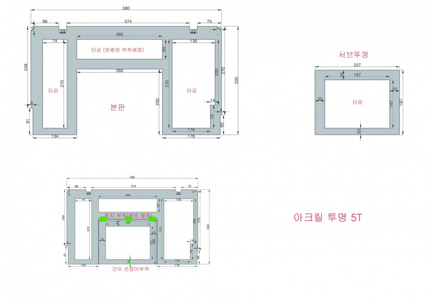

캐드로 작성했고 jpg파일은 이해를 돕기위한 참조입니다.
본체에 힌지로 서브뚜껑을 달아주실 수도 있나요?
아니면 제가 직접 달아야할까요? 간단한 손잡이도요.
아크릴 투명 5T 제작입니다.
구조가 너무 약해서 배송조차 힘듭니다. 다시 생각해 보셨으면 합니다.
정유석님의 댓글의 댓글
정유석이름으로 검색 작성일
구조보강을 한다면 저 비어있는 부분들에 다리를 놓으면 될까요?
정유석님의 댓글의 댓글
정유석이름으로 검색 작성일
선생님께서 구조보강을 하신다면 어떻게 하시겠습니까? 환기를 위해 타공면적은 최대한 지켜야합니다.
면 아래쪽으로 지지대를 대면될까요?
아크릴 자체에 타공을 하는 것은 안되는지요?
정유석님의 댓글의 댓글
정유석이름으로 검색 작성일
아 그런 방법이 있군요. 뚜껑은 저대로 해도 상관없지 않나요? 뚜껑도 타공으로 가야할까요? 보이드 면적을 지키기 위해 꽤 파이 넓게해서 여러개 뚫어야할 것같은데 괜찮을까요
원형타공의 경우 너무 조밀하지만 않다면 강도유지가 잘 됩니다.
타공 까지 된 도면으로 주시면 검토해 드리겠습니다.
