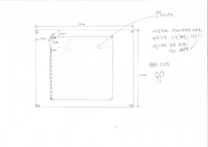

미니 컴퓨터 케이스 옆면에 사용할 아크릴 입니다.
미니PC라서 주문은 3T인데 가능하면 2T로 제작 부탁드립니다.
총 수량은 2개(투명 1개, 스모그 1개)
투명은 원형으로, 스모그 색상은 벌집형으로 제작해 주세요. 크기는 5mm 내외에서
최대한 촘촘하게 부탁드립니다.
캐드가 없어서 그림으로 첨부합니다.
아크릴 스모그 2T는 재고가 없습니다.
모두 3T로 하시거나 투명만 2T로 하실 경우 견적은 35500원입니다.

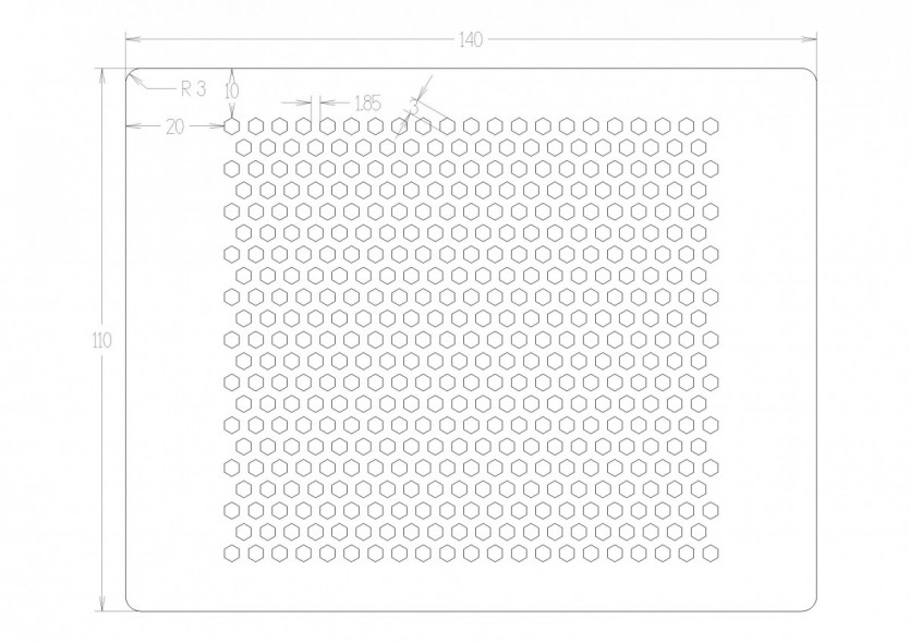

벌집형의 경우 위와 같은 간격으로 하시면 벌집 특유의 효과가 나지 않습니다.
주문하시면 적당하게 배열한 도면 올리고 문자드리겠습니다.

네 주문하시면 도면 올리고 문자드리겠습니다.

본문에 도면 첨부하였습니다.

네 작업 진행해 주세요.
