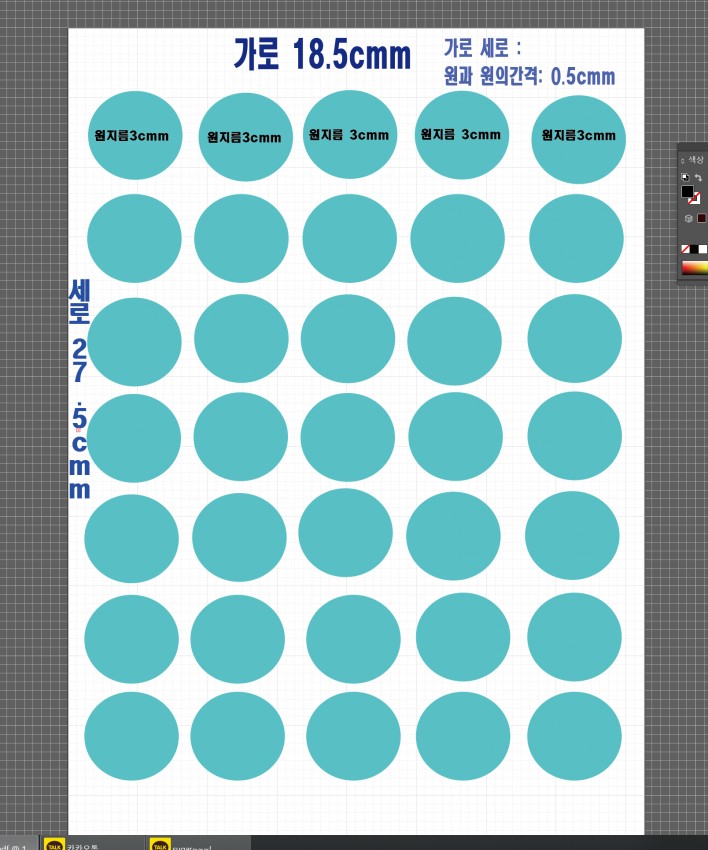

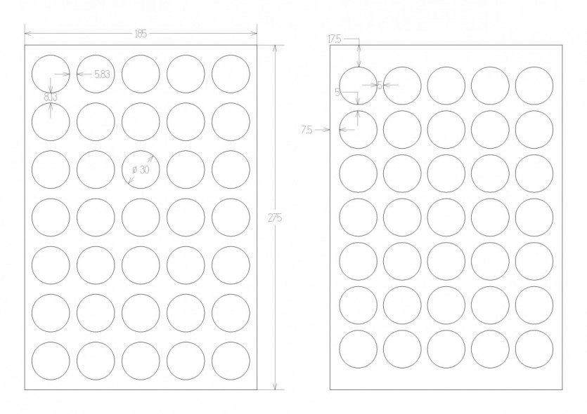

어항 수조 칸막이 제작문의드려요 페이지 정보 작성자 유리우스이름으로 검색이름으로 검색 댓글 4건 조회 281회 작성일 22-07-22 10:22 목록 글쓰기 게시판 리스트 옵션 수정 삭제 본문 혹시 이렇게도 제작 가능한가요? 도안 보내봅니다. 댓글 4 댓글목록 다이포님의 댓글 다이포쪽지보내기 메일보내기 자기소개 아이디로 검색 전체게시물쪽지보내기 메일보내기 자기소개 아이디로 검색 전체게시물 작성일 22-07-22 11:12 안녕하세요. 아크릴 투명 5T 레이저 커팅시 견적은 22800원입니다. 타공 사이의 간격은 정확하게 5mm가 나오지 않습니다. 가장 근접한 간격은 가로 간격 6mm 세로 간격 8mm 정도입니다. 형태가 너무 약하여 파손면책동의 조건으로만 배송가능합니다. 주문하시면 도면 올리고 문자드리겠습니다. <p>안녕하세요.</p> <p>아크릴 투명 5T 레이저 커팅시 견적은 22800원입니다.</p> <p> </p> <p>타공 사이의 간격은 정확하게 5mm가 나오지 않습니다.</p> <p>가장 근접한 간격은 가로 간격 6mm 세로 간격 8mm 정도입니다.</p> <p> </p> <p>형태가 너무 약하여 파손면책동의 조건으로만 배송가능합니다.</p> <p>주문하시면 도면 올리고 문자드리겠습니다.</p> <p> </p> 댓글 옵션 답변 다이포님의 댓글 다이포쪽지보내기 메일보내기 자기소개 아이디로 검색 전체게시물쪽지보내기 메일보내기 자기소개 아이디로 검색 전체게시물 작성일 22-07-25 12:04 본문에 도면 첨부하였습니다. 클릭하시면 자세히 보실 수 있습니다. 좌는 모든 간격을 동일하게 한 것이구요. 우는 타공 간격 5mm로 한 것입니다. 치수 잘 확인해 보시고 둘중 하나 선택해 주시면 되겠습니다. <p>본문에 도면 첨부하였습니다.</p> <p>클릭하시면 자세히 보실 수 있습니다.</p> <p> </p> <p>좌는 모든 간격을 동일하게 한 것이구요.</p> <p>우는 타공 간격 5mm로 한 것입니다.</p> <p>치수 잘 확인해 보시고 둘중 하나 선택해 주시면 되겠습니다.</p> 댓글 옵션 답변 이혜현님의 댓글의 댓글 이혜현이름으로 검색이름으로 검색 작성일 22-07-25 12:10 네 우측걸로 진행해주심 좋겠어요!! 네 우측걸로 진행해주심 좋겠어요!! 댓글 옵션 답변 다이포님의 댓글의 댓글 다이포쪽지보내기 메일보내기 자기소개 아이디로 검색 전체게시물쪽지보내기 메일보내기 자기소개 아이디로 검색 전체게시물 작성일 22-07-25 12:14 확인하였습니다. 감사합니다. <p>확인하였습니다. 감사합니다.</p> 댓글 옵션 답변
