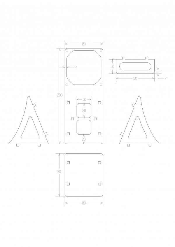

견적문의 드립니다.
도면그려본적도 없고 첫 주문이라 좀 어렵네요 ㅎㅎ;;
그림과 같은 거치대를 diy로 하나 만들고 싶어서
그림판으로 그려서 사이즈 기재했는데
제작 가능할까요?
모서리에 각도 있는 부분은 안되면 빼고 진행해주셔도 됩니다.
금액이랑 주문방법 알려주시면 감사하겠습니다!!
60도와 같이 각도재단은 하지않고 있습니다.
혹시 개인이 쓰시기 위해 만드시는 것이라면 기성품 구입하시는 것이 더 저렴합니다.
짜증나님의 댓글의 댓글
no_profile 짜증나쪽지보내기 메일보내기 자기소개 아이디로 검색 전체게시물 작성일
제가 쓸려고 합니다..
각도재단 빼고 저대로 진행할 수 있을까요?
국내든 해외든 매물이없어서 직접 만들어 쓸려고 합니다.
10T는 과하게 두껍구요.
5T로 하시면 충분합니다.
아크릴 투명 5T 레이저 커팅시 견적은 7만원입니다.
짜증나님의 댓글의 댓글
답변 감사드립니다.
기성품보다 훨씬 저렴합니다 ㅠㅠ
도면 수정해서 다시 첨부드리겠습니다.
본문에 도면 첨부하였습니다.
전면판 뒤쪽으로 각을 주어 고정할 수 있는 부품을 추가하였습니다.
모든 부품에 조립홈을 추가하여 조립을 간편하게 하였습니다.
80mm 팬에 맞게 홀형태를 변경하였습니다.
부분부분 너무 가늘게 설계되어 있어 폭을 좀더 넓혔습니다.
특히 팬홀 좌우가 지금도 너무 가늘어 약합니다.
팬 조립후에는 상관없으나 조립시 주의해야합니다.
본드를 추가 안하셨는데 동봉하여 보내드리겠습니다.
치수 잘 보시고 적용 가능한지 잘 확인 부탁드립니다.
혹시 추가주문시에는 설계비용이 빠지니 다시 견적 부탁드립니다.
어떤 기기를 거치하실지 알려주시면 좀 더 도움이 되겠습니다.
짜증나님의 댓글의 댓글
Cayin n8ii MP3 플레이어 거치할껀데 실물이 없어서 단자부가 걸릴지는 잘모르겠습니다 ㅎㅎ;
설계가 훨씬 깔끔해서 이대로 해주시면 될 것 같습니다.
실물 사용 전이시면 본드조립하지 마시고 계시다가 실물 거치해 보신후 수정할 부품만 수정해서 다시 주문하시면 되겠습니다.
하단 단자쪽에 간섭이 생길수도 있어보이네요.
구멍이 좀더 큰 푸품도 같이 보내드리겠습니다. 실물에 대 보시고 사용하시기 바랍니다.
짜증나님의 댓글의 댓글
오늘 받아서 조립해보았습니다.
쿨링팬 나사두께 때문에 살짝 깨먹어서 수정할 부분이 조금 있긴하지만
실사용하는데 문제없이 완성이 되었네요 ㅎㅎ
쓰다가 파손되거나 더 보강하고 싶을 때 다시 주문 드릴께요.
도움주셔서 너무 감사합니다.
보통 4.5로 합니다만 4로 되어 있어서 그대로 해드렸습니다.
제가 한번 어쭈어 볼껄 그랬습니다. ;;
