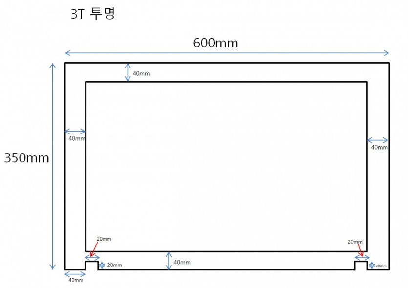

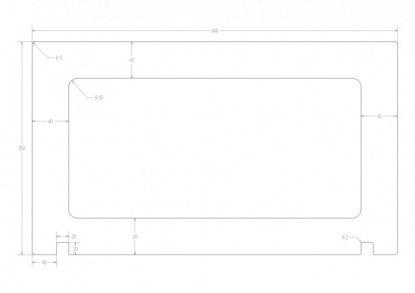

견적문의 드립니다. 페이지 정보 작성자 엄기윤쪽지보내기 메일보내기 자기소개 아이디로 검색 전체게시물쪽지보내기 메일보내기 자기소개 아이디로 검색 전체게시물 댓글 6건 조회 384회 작성일 22-06-21 22:16 목록 글쓰기 본문 어항 낙사 방지용으로 만드려고 합니다. 댓글 6 댓글목록 다이포님의 댓글 다이포쪽지보내기 메일보내기 자기소개 아이디로 검색 전체게시물쪽지보내기 메일보내기 자기소개 아이디로 검색 전체게시물 작성일 22-06-22 08:57 안녕하세요. 아크릴 투명 3T 레이저 커팅시 견적은 27400원입니다. 투명 5T 로 변경시 견적은 36000원입니다. 다만 파손면책 동의조건으로만 배송가능합니다. 위 도면 그대로 하실 경우 파손될 확율이 대단히 높습니다. 5T로 변경하시고 도면 수정도 필요해 보입니다. 주문 결제하시면 도면 올리고 문자드리겠습니다. <p>안녕하세요.</p> <p> </p> <p>아크릴 투명 3T 레이저 커팅시 견적은 27400원입니다.</p> <p>투명 5T 로 변경시 견적은 36000원입니다.</p> <p>다만 파손면책 동의조건으로만 배송가능합니다.</p> <p> </p> <p>위 도면 그대로 하실 경우 파손될 확율이 대단히 높습니다.</p> <p>5T로 변경하시고 도면 수정도 필요해 보입니다.</p> <p>주문 결제하시면 도면 올리고 문자드리겠습니다.</p> 댓글 옵션 답변 엄기윤님의 댓글의 댓글 엄기윤쪽지보내기 메일보내기 자기소개 아이디로 검색 전체게시물쪽지보내기 메일보내기 자기소개 아이디로 검색 전체게시물 작성일 22-06-22 23:55 5T로 39000원 결제했습니다. 5T로 39000원 결제했습니다. 댓글 옵션 답변 다이포님의 댓글의 댓글 다이포쪽지보내기 메일보내기 자기소개 아이디로 검색 전체게시물쪽지보내기 메일보내기 자기소개 아이디로 검색 전체게시물 작성일 22-06-23 09:34 확인하였습니다. 도면 첨부 후 문자드리겠습니다. <p>확인하였습니다. 도면 첨부 후 문자드리겠습니다.</p> 댓글 옵션 답변 다이포님의 댓글 다이포쪽지보내기 메일보내기 자기소개 아이디로 검색 전체게시물쪽지보내기 메일보내기 자기소개 아이디로 검색 전체게시물 작성일 22-06-23 10:31 본문에 도면 첨부하였습니다. 테두리는 좀더 튼튼하게 60mm로 수정하였습니다. 내외각 날카로움과 크랙 방지를 위해 둥글게 처리하였습니다. 치수 잘 확인해 보시고 댓글 주시면 작업진행하겠습니다. <p>본문에 도면 첨부하였습니다.</p> <p> </p> <p>테두리는 좀더 튼튼하게 60mm로 수정하였습니다.</p> <p>내외각 날카로움과 크랙 방지를 위해 둥글게 처리하였습니다.</p> <p>치수 잘 확인해 보시고 댓글 주시면 작업진행하겠습니다.</p> 댓글 옵션 답변 엄기윤님의 댓글의 댓글 엄기윤쪽지보내기 메일보내기 자기소개 아이디로 검색 전체게시물쪽지보내기 메일보내기 자기소개 아이디로 검색 전체게시물 작성일 22-06-23 10:53 네. 변경하신대로 부탁드립니다. 네. 변경하신대로 부탁드립니다. 댓글 옵션 답변 다이포님의 댓글의 댓글 다이포쪽지보내기 메일보내기 자기소개 아이디로 검색 전체게시물쪽지보내기 메일보내기 자기소개 아이디로 검색 전체게시물 작성일 22-06-23 11:22 확인하였습니다. 감사합니다. 확인하였습니다. 감사합니다. 댓글 옵션 답변
