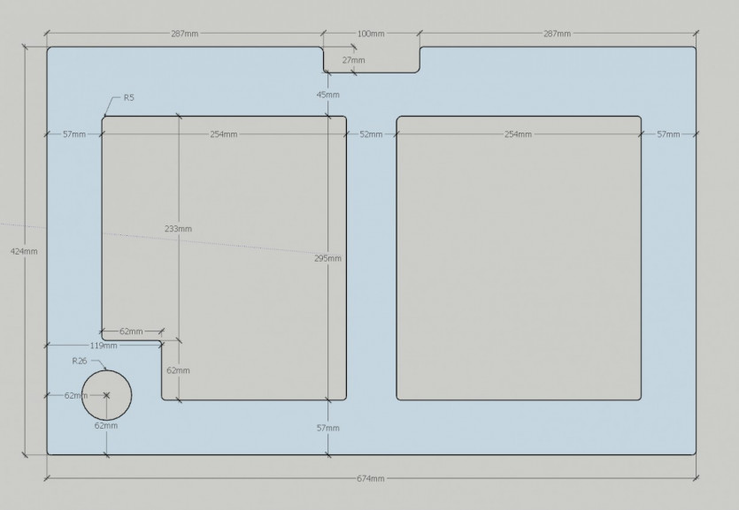

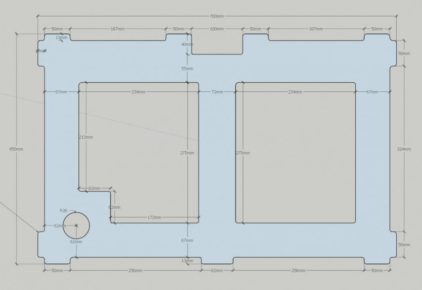

투명아크릴로
1번은 3T
2번은 5T로 견적 부탁드립니다.
조금 복잡도가 있는 도면인지라,
도면 그리는 비용이 따로 들으실 것 같으면 알려주세요.
아크릴 투명 3T, 5T 레이저 커팅시 견적은 88100원입니다.
도면비용 포함입니다.
다만 형태상 구조가 약해 파손면책 동의 조건으로만 배송합니다.
스케치업 파일은 호환성이 좋지않고 도면 오류도 확인이 쉽지않아 캐드로 다시 그려 작업합니다.
특히나 폴리곤 기반이라 원의 경우 다각형으로 커팅이 됩니다.
두부맨님의 댓글
no_profile 두부맨쪽지보내기 메일보내기 자기소개 아이디로 검색 전체게시물 작성일
네넵, 제가 다룰줄 아는게 스케치업 뿐이라 ㅠㅠ 그래서 도면비용이 들거라 생각했습니다.
혹시 어느 부분의 구조가 약하게 보이실까요? 3T쪽만 문제일까요?
전체 설계는 문제 없어보입니다만 위와 같은 창틀 구조 자체가 약하다는 의미였습니다.
