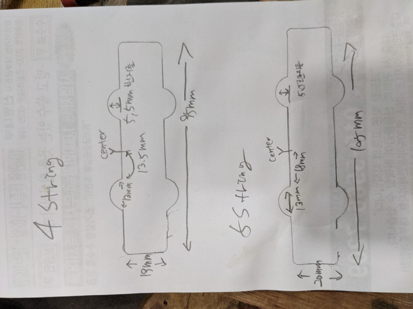

4월에 보류한 픽업 작업
물건 받아러 치수 잰것 사진으로 보내드려요

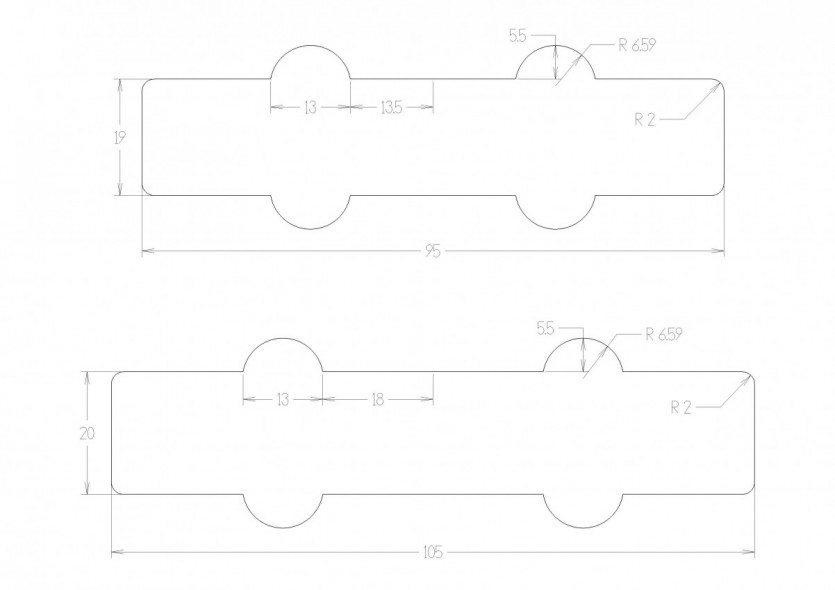

도면 첨부하였습니다.
모서리 부분 치수가 없어서 일단 R2로 처리하였습니다.
주신 도면에는 반지름으로 표현되어 있지만 반지름 약 6.6의 원을 살짝 아래로 내린 형태입니다.
치수 잘 확인해 보시고 수정사항 있으시면 댓글 주시면 감사하겠습니다.
정재영님의 댓글의 댓글
정재영이름으로 검색 작성일
네 사장님이 말씀하신게 맞는것 같습니다 .
그렇게 해서 보내주시면 감사하겠습니다
아 입금은 그때했습니다
네 확인하였습니다. 감사합니다.
