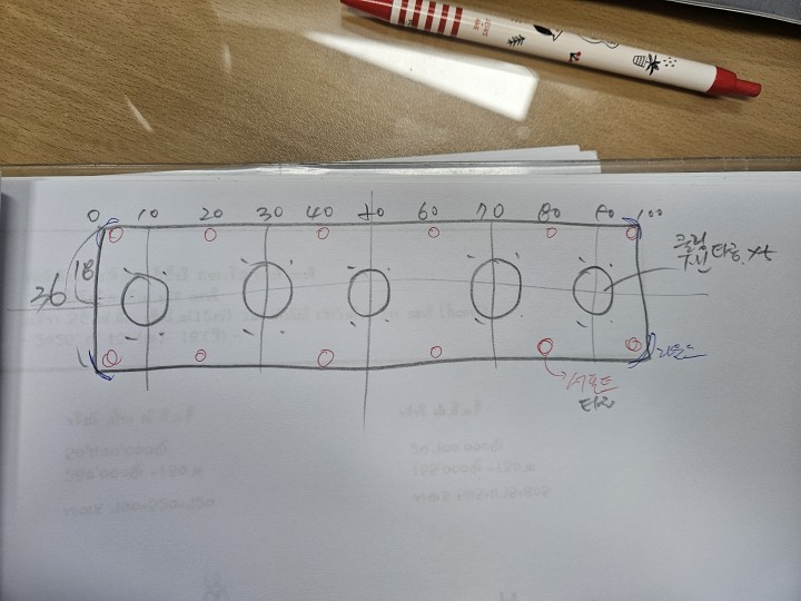

1. 5T 아크릴(반블랙)으로 길이는 100cm  * 36cm 입니다.
2. 전체 길이에서 가로 100cm 에서 10cm, 30cm, 50cm, 70cm, 90cm 세로 중심부로 쿨링팬 타공
3. 20cm, 40cm, 60cm, 80cm지점에 위 아래로 서포트 작업 구멍
4. 4면 모퉁이 서포트 구멍  작업
5. 아크릴 모퉁이 4군대 라운드 작업
1. 3T 아크릴(반블랙)으로 길이는 100cm  * 36cm 입니다.
2. 20cm, 40cm, 60cm, 80cm지점에 위 아래로 서포트 작업 구멍
3. 4면 모퉁이 서포트 구멍  작업
4. 아크릴 모퉁이 4군대 라운드 작업
총 5t 한장 3t 한장
5t와 3t 서포트로 연결하여 사이에 팬을 넣을려고 합니다.
대충 그림으로 그려보았습니다.
아크릴 쿨링팬 타공 4형 레이저 컷팅 60-140mm
제작여부 알려주시면 케이스 주문후에 실내측 사이즈 정확히 해서 수정하여 주문하고자 합니다
우선 대략적으로 말씀드리자면 이정도 길이는 너무 길어서 힘을 못받습니다.
실사용도 어렵고 택배시 부러진다고 보시면 됩니다.
서너개로 나누어 제작하시는 것이 맞을 것 같습니다.
