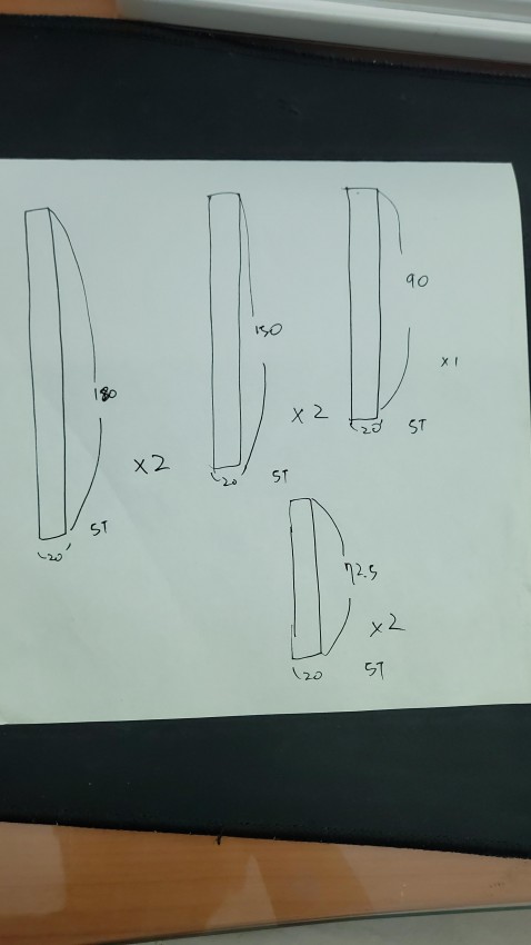

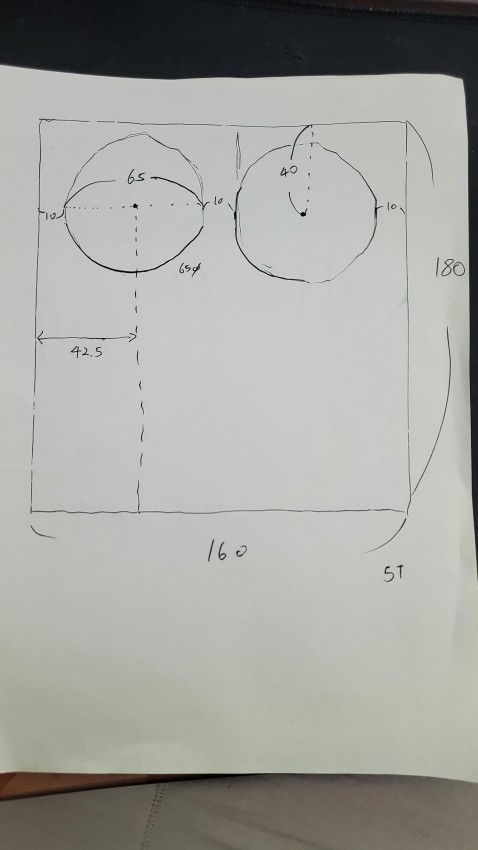

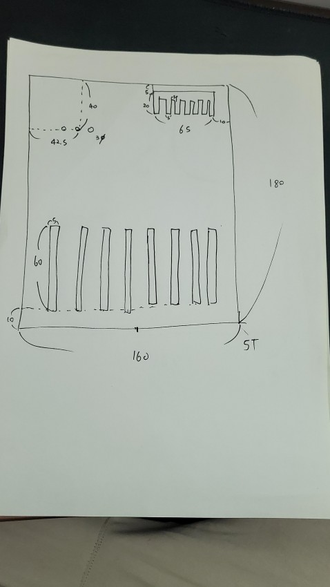

어항 오버플로어박스 제작예정입니다.
그림으로 간단한 치수랑 그려봤습니다. 가능할까요..
아크릴 투명 5t 레이저 커팅시 견적은 46700원입니다.
주문결제 하시면 도면 올리고 문자드리겠습니다.
다만 도면 내용이 변경 될 경우 추가 비용이 발생할 수 있습니다.

방금 결제했습니다. 지금 도면상 하단 빗살이 8개인데 10개까지도 괜찮습니다.

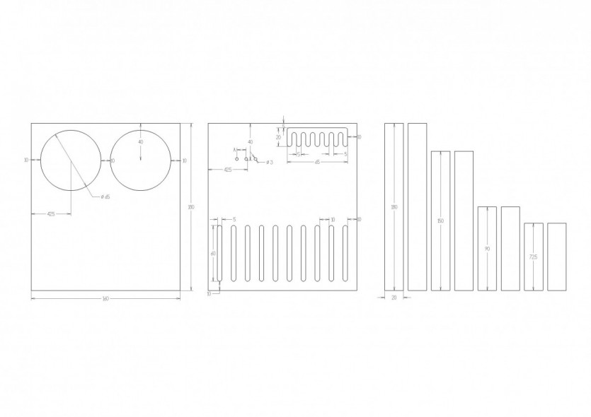

본문에 도면 첨부하였습니다.
투명인지 흑색인지 명확히 알려주시구요.
크랙이 생길만한 부분은 모두 둥글게 처리하였습니다.
두번째 판 3파이 타공의 위치가 원의 중심인지 가장자리 인지 명확치 않아 눈에 보이는대로 작성하였습니다.
위치 잘 확인해 보시구요. A부분의 치수 알려주시기 바랍니다. 원의 중심과 중심까지의 거리입니다.

딱 제가 원하는대로네요. 흑색으로 해주시구 A는 15정도로 해주시면될것같습니다.
내용 확인하였습니다. 감사합니다.

아 3파이 타공위치는 센터로 변경 부탁드릴게요 말씀을 안드렸네요
네 변경하겠습니다.
