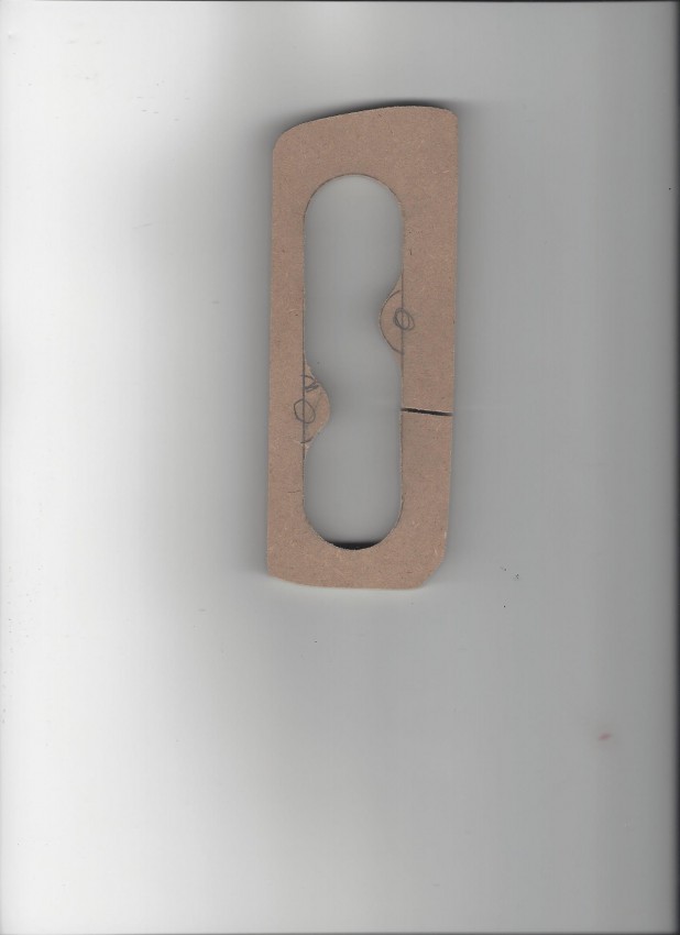

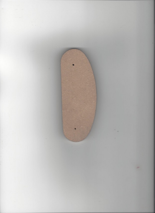

컨트롤캐비티 음각 양각 각각 두개씩 (둥근모양)
그리고 안쪽 캐비티 안쪽이 빈것 두개 부탁드립니다
총6개
두개다 모양은 잡았는데 깔끔하게 하고싶어서 다시 부탁드려요

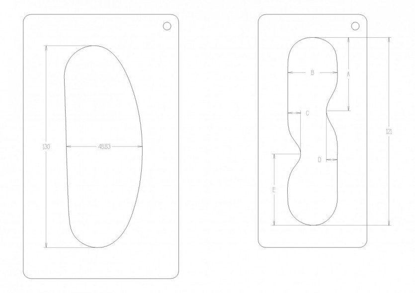

지난번에도 비슷한 작업을 해 드릴때 말씀 드린 것 같습니다만.
이미지는 크기에 대한 정보는 없습니다.
최소한 높이 치수 정도는 알려주셔야 도면화가 가능합니다.

네 그전에도 비슷한작업해주셨습니다 아랫쪽사진( 안쪽이 비는)것은 좌우로 긴부분이 121mm
위아래로 29mm
그리고 음각양각으로하는 첫번째사진 둥근형태는 좌우로 길게 130mm 위아래로 중간부분이 47mm입니다

본문에 초안 도면 첨부하였습니다.
좌측 도면은 스캔한 이미지를 그대로 수작업으로 선을 땃습니다.
가로 사이즈는 곡선 도형이기 때문에 측정방법에 따라 다릅니다.
우측 도면도 그대로 이미지를 수작업으로 땃으나 어색하네요. 정확한 치수가 필요합니다.
알파벳으로 표기한 부분의 치수 알려 주시면 감사하겠습니다.

아크릴 투명 8T 레이저 커팅시 6pcs의 견적은 43700원입니다.
