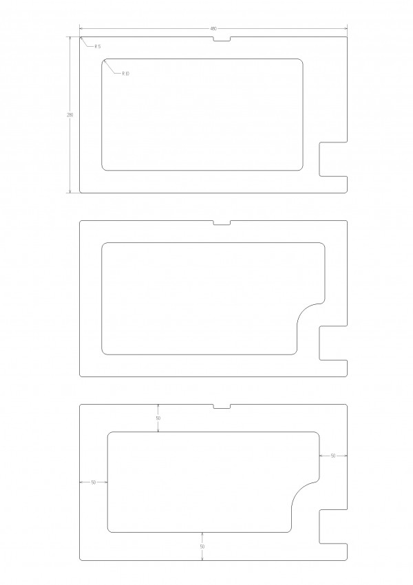

안녕하세요 수조 뚜껑 견적 문의 드립니다.
왼쪽의 레이저가공을 요하는 부분은 5T 투명,
오른쪽의 단순 재단은 3T 투명으로 하려고 합니다.
수조 뚜껑 받침대 유리두께 6T 짜리 6개도 같이 구매하겠습니다.
아크릴 투명 5T 레이저 커팅시 좌측 도면만의 견적은 27600원입니다.
나머지 투명 3T, 받침대 등도 같이 장바구니에 담아 주문하시면 되겠습니다.
내각 부분은 크랙 방지를 위해서 라운딩 처리가 필요합니다.
주문하시면 라운딩한 도면 올리고 문자드리겠습니다.
우하단 50*60 사각 따낸 부분 매우 약합니다. 수정이 필요해 보입니다.
형태가 약하여 파손면책 동의 조건으로만 배송가능하겠습니다.

주문했습니다.
약하다 하신부분 쉽게 개선할 수 있을까요?
여과기 출수구 부분으로 남겨뒀는데 약할 줄은 몰랐네요
혹 번거롭거나 해당 형태를 포기해야한다면 파손 감안하고 그대로 진행하겠습니다
본문에 도면 첨부하였습니다.
첫번째는 원도면에서 크랙 방지를 위한 라운딩 처리만 하였습니다.
두번째는 보시면 아시겠구요.
마지막은 좀더 튼튼하게 테두리 40폭을 50폭으로 변경하였습니다.
치수 잘확인해 보시시구요.
세가지중 하나 선택해 주시면 되겠습니다.
파손면책 동의 조건 배송은 동일합니다.

오래 사용할듯하니..
수정해주신 3번으로 진행하겠습니다.
