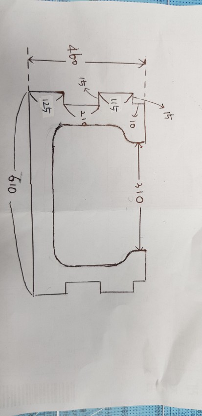

그림이 좀 어설플수도 있을것 같아요 ㅠ

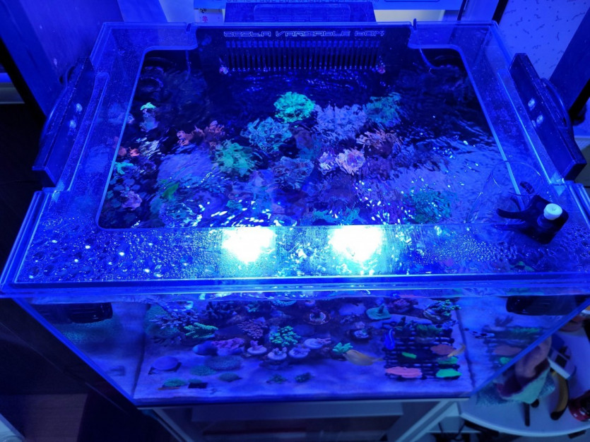

첫번째 사진이 다른분커버 샘플인데
저와 수조 사이즈는 똑같은분입니다.
두께는 알아서 해주셔도 될것같습니다.

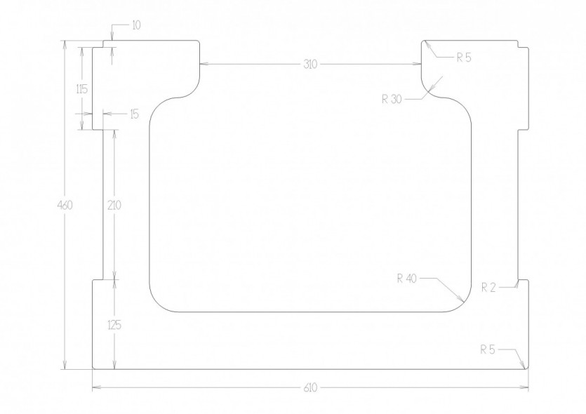

본문에 도면 첨부하였습니다.
모든 내외각 크랙방지을 위해 적절하게 라운딩 처리하였습니다.
테두리 폭은 80mm로 하였습니다.
