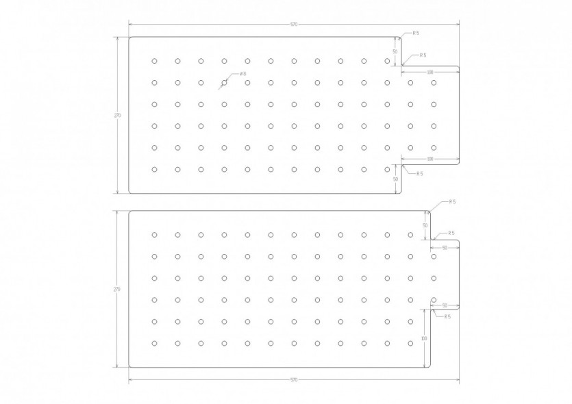

어떻게 요청드리는지 몰라 우선 문서로 만들어 요청드려봅니다.
두께는 다들 5T하시는것같으니 그렇게 하구요
추가사항으로 타공? 같은게 균일하게 있었으면 합니다.
확인부탁드립니다~!
아크릴 투명 5T 레이저 커팅시 2ea의 견적은 82200원입니다.
결제는 본문의 결제하기 클릭하셔서 진행하시면 됩니다.
주문전 타공 형태를 원형, 세로, 가로 타공 중 어느것으로 하실지 알려주시구요.
원형의 경우 지름을 세로, 가로 타공의 경우 좁은 폭의 치수를 알려주시기 바랍니다.
주문결제하시면 도면 올리고 문자드리겠습니다.
장현우님의 댓글의 댓글
장현우이름으로 검색 작성일
결제완료하였습니다.
본문에 도면 첨부하였습니다.
모든 내외각은 날카로움과 크랙 방지를 위해 반지름 5로 둥글게 처리하였습니다.
전체 지름 8mm로 원형 타공하였습니다.
장현우님의 댓글
장현우이름으로 검색 작성일
문제없는것같습니다
제작요청드립니다
장현우님의 댓글
장현우이름으로 검색 작성일
받아서 잘 사용중입니다! 사용하다보니 온도차때문인지 휨현상이 있는데요
아직까지는 거치면적을 벗어날정도로는 휘지 않도록 계속 뒤집어주고 잇는데요
보강재를 통해 이 현상을 해결할수 잇는지요?
아래나 위쪽에 가로로 폭 20mm 정도 아크릴을 가장자리에 붙여 주시면 어느정도 해결됩니다.
아래 사진은 조립식으로 만들어 드린 것이지만 참고하시면 되겠습니다.
