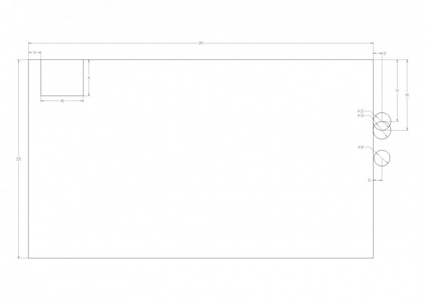

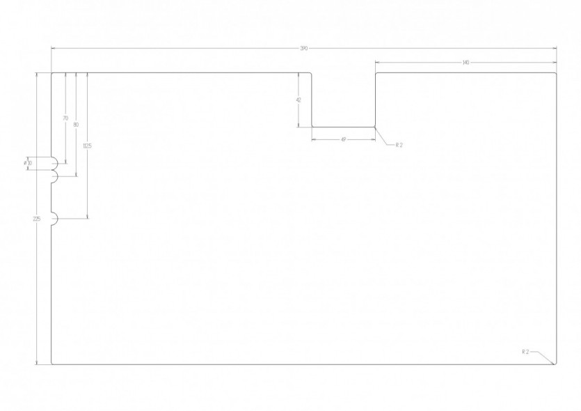

박*언 님 수조뚜껑 도면 확인 부탁드립니다. 페이지 정보 작성자 다이포쪽지보내기 메일보내기 자기소개 아이디로 검색 전체게시물쪽지보내기 메일보내기 자기소개 아이디로 검색 전체게시물 댓글 5건 조회 364회 작성일 22-03-28 15:03 목록 글쓰기 본문 댓글 5 댓글목록 다이포님의 댓글 다이포쪽지보내기 메일보내기 자기소개 아이디로 검색 전체게시물쪽지보내기 메일보내기 자기소개 아이디로 검색 전체게시물 작성일 22-03-28 15:07 본문에 도면 첨부하였습니다만 원형타공의 경우 원의 중심 기준으로 표기해 주셔야 합니다. 입력하신 옵션 그대로 일단 도면 첨부하였습니다. 참고하시어 댓글로 옵션 새로 주시면 도면 다시 올리겠습니다. 우측 상단 사각타공이 너무 오른쪽에 치우쳐 있어 14mm 부분은 부러질 확율이 매우 높습니다. 안전하게 30mm 이상 띠워 주시면 감사하겠습니다. <p>본문에 도면 첨부하였습니다만</p> <p> </p> <p>원형타공의 경우 원의 중심 기준으로 표기해 주셔야 합니다.</p> <p>입력하신 옵션 그대로 일단 도면 첨부하였습니다.</p> <p>참고하시어 댓글로 옵션 새로 주시면 도면 다시 올리겠습니다.</p> <p> </p> <p>우측 상단 사각타공이 너무 오른쪽에 치우쳐 있어 14mm 부분은 부러질 확율이 매우 높습니다.</p> <p>안전하게 30mm 이상 띠워 주시면 감사하겠습니다.</p> 댓글 옵션 답변 매화님의 댓글 매화쪽지보내기 메일보내기 자기소개 아이디로 검색 전체게시물쪽지보내기 메일보내기 자기소개 아이디로 검색 전체게시물 작성일 22-03-28 17:16 사각: 우상,140,0,49 42 원형: 좌상,0,70,10 / 좌상,0,80,10 / 좌중,0,10 사각: 우상,140,0,49 42 원형: 좌상,0,70,10 / 좌상,0,80,10 / 좌중,0,10 댓글 옵션 답변 다이포님의 댓글의 댓글 다이포쪽지보내기 메일보내기 자기소개 아이디로 검색 전체게시물쪽지보내기 메일보내기 자기소개 아이디로 검색 전체게시물 작성일 22-03-29 12:07 수정 도면 다시 첨부하였습니다. 치수 확인 부탁드립니다. <p>수정 도면 다시 첨부하였습니다.</p> <p>치수 확인 부탁드립니다.</p> 댓글 옵션 답변 매화님의 댓글 매화쪽지보내기 메일보내기 자기소개 아이디로 검색 전체게시물쪽지보내기 메일보내기 자기소개 아이디로 검색 전체게시물 작성일 22-03-29 13:21 확인했습니다 확인했습니다 댓글 옵션 답변 다이포님의 댓글의 댓글 다이포쪽지보내기 메일보내기 자기소개 아이디로 검색 전체게시물쪽지보내기 메일보내기 자기소개 아이디로 검색 전체게시물 작성일 22-03-29 13:41 감사합니다. <p>감사합니다.</p> 댓글 옵션 답변
