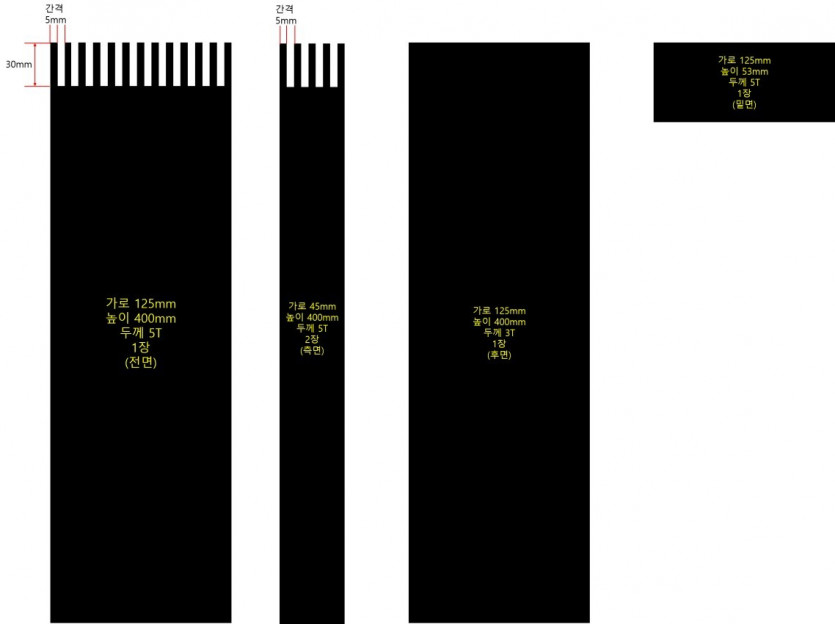

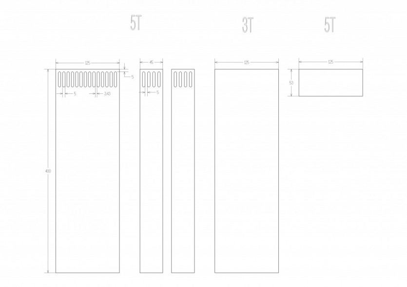

아크릴 재단 견적 요청 페이지 정보 작성자 박기영이름으로 검색이름으로 검색 댓글 11건 조회 528회 작성일 22-03-06 23:17 목록 글쓰기 게시판 리스트 옵션 수정 삭제 본문 아크릴 재단 견적 요청합니다. 도면 첨부합니다. 댓글 11 댓글목록 다이포님의 댓글 다이포쪽지보내기 메일보내기 자기소개 아이디로 검색 전체게시물쪽지보내기 메일보내기 자기소개 아이디로 검색 전체게시물 작성일 22-03-07 08:41 안녕하세요. 위와 같이 설계하시면 모두 부러집니다. 아래와 같은 형식으로 설계 부탁드립니다. 특히나 온도가 낮은 겨울철의 경우 배송시 거의 부러집니다. <p>안녕하세요.</p> <p>위와 같이 설계하시면 모두 부러집니다.</p> <p>아래와 같은 형식으로 설계 부탁드립니다.</p> <p>특히나 온도가 낮은 겨울철의 경우 배송시 거의 부러집니다.</p> <p><img src="http://diyfor.co.kr/data/cheditor4/2106/7e2831518ac4479643043870136e6e38_20210605152147_mzfrxsyu.jpg" alt="1.jpg" style="width: 100%; height: auto;" /></p> 댓글 옵션 답변 케니야님의 댓글 케니야쪽지보내기 메일보내기 자기소개 아이디로 검색 전체게시물쪽지보내기 메일보내기 자기소개 아이디로 검색 전체게시물 작성일 22-03-08 00:25 그냥 도면대로 가공이 안될까요? 그냥 도면대로 가공이 안될까요? 댓글 옵션 답변 다이포님의 댓글의 댓글 다이포쪽지보내기 메일보내기 자기소개 아이디로 검색 전체게시물쪽지보내기 메일보내기 자기소개 아이디로 검색 전체게시물 작성일 22-03-08 08:55 가능합니다만 배송시나 사용시 부러질 확율 100% 입니다. 원하신다면 파손면책 동의 조건으로 가능합니다. <p>가능합니다만 배송시나 사용시 부러질 확율 100% 입니다.</p> <p>원하신다면 파손면책 동의 조건으로 가능합니다.</p> 댓글 옵션 답변 박기영님의 댓글의 댓글 박기영이름으로 검색이름으로 검색 작성일 22-03-10 17:04 네. 파손되면 알려주신방법대로 재주문할께요. 견적금액 알려주세요. 네. 파손되면 알려주신방법대로 재주문할께요. 견적금액 알려주세요. 댓글 옵션 답변 삭제 다이포님의 댓글 다이포쪽지보내기 메일보내기 자기소개 아이디로 검색 전체게시물쪽지보내기 메일보내기 자기소개 아이디로 검색 전체게시물 작성일 22-03-11 11:27 아크릴 흑색 5T, 3T 레이저 커팅시 견적은 39500원입니다. 본문의 견적결제하기 클릭하셔서 주문 진행하시면 되구요. 나머지 필요하신 본드 등도 같이 장바구니에 담아 주문하시면 되겠습니다. 주문하시면 도면 올리고 문자드리겠습니다. 내용확인 : 출수구 3mm 간격 상단 5mm <p>아크릴 흑색 5T, 3T 레이저 커팅시 견적은 39500원입니다.</p> <p>본문의 견적결제하기 클릭하셔서 주문 진행하시면 되구요.</p> <p>나머지 필요하신 본드 등도 같이 장바구니에 담아 주문하시면 되겠습니다.</p> <p>주문하시면 도면 올리고 문자드리겠습니다.</p> <p> </p> <p>내용확인 : 출수구 3mm 간격 상단 5mm</p> 댓글 옵션 답변 케니야님의 댓글의 댓글 케니야쪽지보내기 메일보내기 자기소개 아이디로 검색 전체게시물쪽지보내기 메일보내기 자기소개 아이디로 검색 전체게시물 작성일 22-03-11 12:45 결재완료했습니다. 확인해주시고 빠른작업 요청드리겠습니다. 감사합니다. 결재완료했습니다. 확인해주시고 빠른작업 요청드리겠습니다. 감사합니다. 댓글 옵션 답변 다이포님의 댓글의 댓글 다이포쪽지보내기 메일보내기 자기소개 아이디로 검색 전체게시물쪽지보내기 메일보내기 자기소개 아이디로 검색 전체게시물 작성일 22-03-11 13:25 본문에 도면 첨부하였습니다. 치수 잘 확인해 보시고 댓글 주시면 작업진행하겠습니다. <p>본문에 도면 첨부하였습니다.</p> <p>치수 잘 확인해 보시고 댓글 주시면 작업진행하겠습니다.</p> 댓글 옵션 답변 케니야님의 댓글의 댓글 케니야쪽지보내기 메일보내기 자기소개 아이디로 검색 전체게시물쪽지보내기 메일보내기 자기소개 아이디로 검색 전체게시물 작성일 22-03-11 13:51 구멍 너비와 간격이 3mm 입니다. 구멍너비가 5mm아닙니다. 나머진 확인했습니다. 구멍 너비와 간격이 3mm 입니다. 구멍너비가 5mm아닙니다. 나머진 확인했습니다. 댓글 옵션 답변 다이포님의 댓글의 댓글 다이포쪽지보내기 메일보내기 자기소개 아이디로 검색 전체게시물쪽지보내기 메일보내기 자기소개 아이디로 검색 전체게시물 작성일 22-03-11 13:55 내용 확인하였습니다. 감사합니다. <p>내용 확인하였습니다. 감사합니다.</p> 댓글 옵션 답변 케니야님의 댓글의 댓글 케니야쪽지보내기 메일보내기 자기소개 아이디로 검색 전체게시물쪽지보내기 메일보내기 자기소개 아이디로 검색 전체게시물 작성일 22-03-12 20:40 안녕하세요. 빠른 배송 해주셔서 오늘 받았습니다. 그런데 밑면이 없어요.... 그래서 작업을 못하고 있어요. 확인해주세요. ㅠㅠ 안녕하세요. 빠른 배송 해주셔서 오늘 받았습니다. 그런데 밑면이 없어요.... 그래서 작업을 못하고 있어요. 확인해주세요. ㅠㅠ 다이포님의 댓글 다이포쪽지보내기 메일보내기 자기소개 아이디로 검색 전체게시물쪽지보내기 메일보내기 자기소개 아이디로 검색 전체게시물 작성일 22-03-14 08:51 죄송합니다. 누락된 부분은 다시 배송해드리겠습니다. 꾸벅 <p>죄송합니다.</p> <p>누락된 부분은 다시 배송해드리겠습니다. 꾸벅</p> 댓글 옵션 답변
