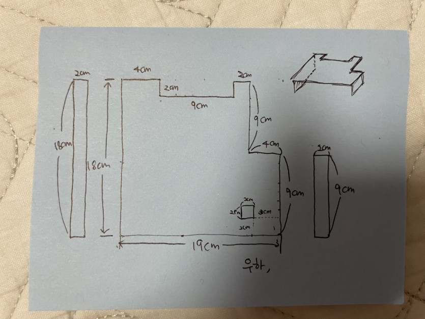

안녕하세요. 말씀해주신대로 5T 로 도안 다시 그려봤습니다. 아래 부분에 사각 타공 추가하였습니다.
이거 혹시 뚜껑형태로 붙이는 것도 가능한가요?
아니면 제가 글루건 같은걸로 붙여야 하나요?
가격동일하게 13600원입니다.
조립은 직접하셔야하구요.
본 몰에서 판매하는 아크릴본드 추가 구매하시면 됩니다.
위 같이 조립하시면 구조가 약해 삼각쫄대로 보강을 해 주셔야합니다.

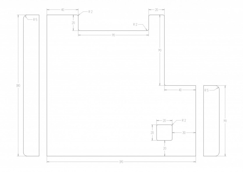

주문확인하였습니다.
본문에 도면 첨부하였습니다.
접착되는 곳 제외 내외각은 둥글게 처리하였습니다.
확인이 늦어지시면 월요일 출발할 수도 있습니다.

어항 뚜껑 몸판은 2T로 작업되는 건가요?  R2 라는게 2T 맞나요?
찬님의 댓글의 댓글
이름으로 검색 작성일
아 둥글게 깎는 정도를 말하는것 맞나요? 전체 다 5T 맞구요
R는 반지름입니다. 모두 표기하면 도면이 난잡해져 필요한 부분에만 표기하였습니다.
두께는 모두 5T 입니다.
