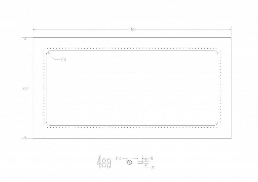

사장님, 안녕하세요.
첨부 도면으로 가공시 견적 부탁드립니다. (아크릴판 두께 5mm)
감사합니다.
도면에 필요없는 선들이 너무 많아 정리하여 첨부하였습니다.
뚜껑의 경우 매우 부러지기 쉬운 구조라 파손면책 동의 조건으로 배송가능합니다.
내측은 그나마 크랙을 줄이기 위해 R10으로 둥글게 처리하였습니다.
위 도면이 맞다면 아크릴 투명 5T 레이저 커팅시 견적은 30400원입니다.
