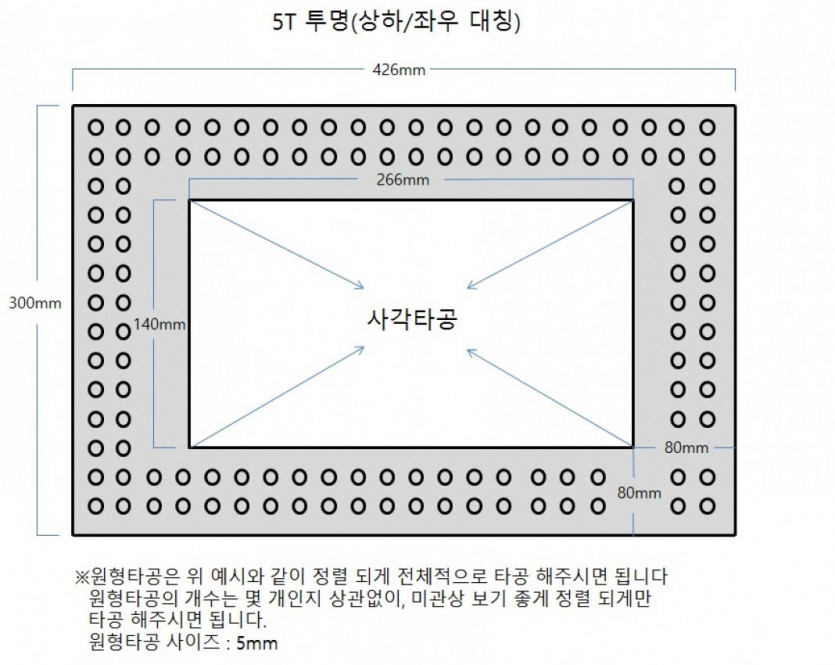

아크릴 수조 뚜껑 받침대도 같이 주문 해서 사용할려고 합니다.
뚜껑 거치대 사용할 수조가 가로 사이즈가 450mm(외경) 이고, 유리 두께 8T 수조 입니다.
그러면 뚜껑거치대 가로 사이즈를 450-16-8 = 426mm 로 제작하면 되나요?

플라스틱자로 측정해보았습니다. 그대로 진행하면 될것같습니다.
견적금액과 최종 도면 올려주시면 확인후, 결제 진행 하겠습니다.

금액 알려주시면 결제 진행하겠습니다.
아크릴 투명 5T 레이저 커팅시 견적은 33700원입니다.
본문의 결제하기 클릭하서셔 진행하시면 도면 올리고 문자드리겠습니다.

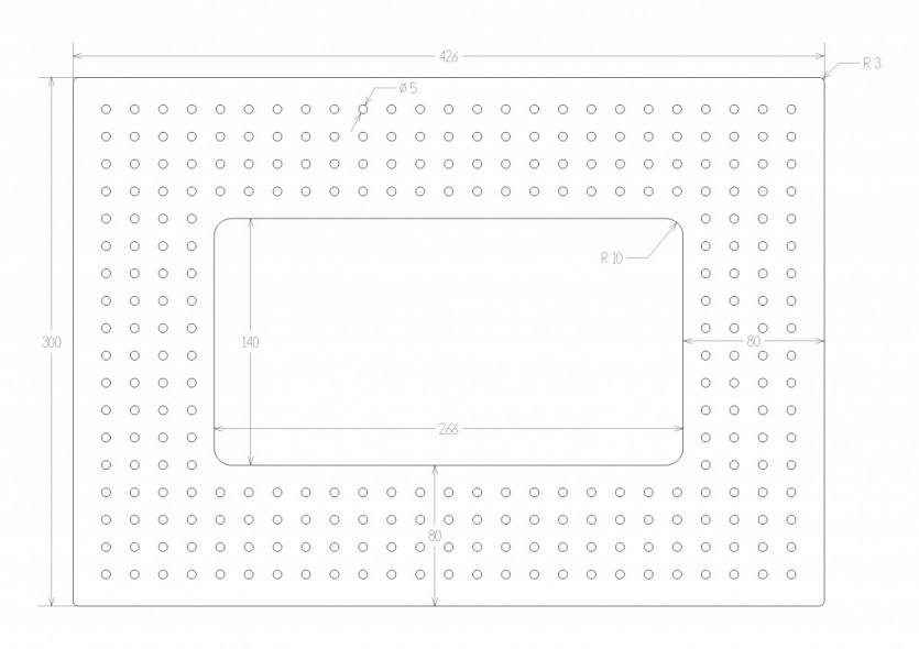

수조뚜껑 받침대 8mm X 6개 = 3,000원 포함해서 결제 하였습니다.
잘부탁드립니다^^
본문에 도면 첨부하였습니다.
내외각 날카로움과 크랙 방지를 위해 둥글게 처리하였습니다.
