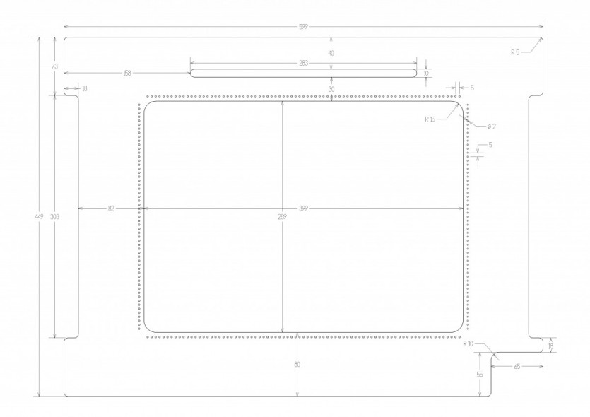

그림에는 없는대 바깥쪽 모서리가 뾰족하지 않게 라운드 처리 부탁드려요
그리고 내부 사각쪽에 낚시줄을 걸려고 하는대 5미리 간격으로 구멍 뚫을수 있나요?

혹시 아크릴 5T면 수조에 거치시 휨 현상 없을까요?
아크릴 외에 휨에 강한 다른 재질로도 제작 가능할까요?
아크릴 휩 현상은 수조 상하 온도차에 의해 주로 발생하고 위와 같은 형태는 개방형이라 온도차에 의한 휩은 없습니다. 네 변이 균일하게 수조에 걸쳐진다면 휨 현상은 발생하지 않을 것으로 보입니다.
다만 낚시줄의 텐션을 너무 강하게 주지만 않으면 됩니다.

본문에 도면 첨부하였습니다.
형태가 약하여 최대한 크랙이 발생하지 않도록 내각들은 라운딩 처리하였습니다.
대칭되는 부분들은 치수 생략하였구요.
주신 도면과 치수 상이한 부분이 있으니 치수 잘 확인해 보시고 댓글 주시면 작업진행하겠습니다.

퇴근하면 치수 정확히 다시 확인해보고 답글 달겠습니다^^

도면대로 제작해 주세요!
확인하였습니다.
바로 작업을 진행하겠습니다만 곧 택배마감이라 월요일 출발할수도 있습니다.
