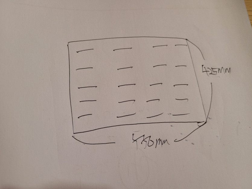

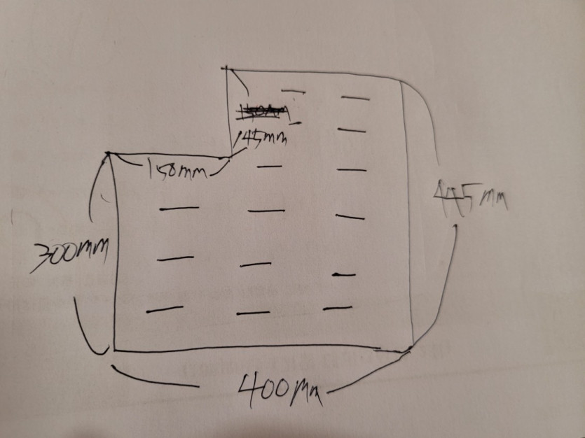

사진처럼 5T로 수조뚜껑으로 제작하고자 합니다.
금액문의드립니다.
가운데 가로 타공은 임의로 그려둔 것이니
크기도 같이 추천 해주시면 감사하겠습니다.
아크릴 투명 5T 레이저 커팅시 2ea 의 견적은 89700원입니다.
가로타공의 폭은 8mm 정도가 적당합니다.
본문의 결제하기에서 주문하시면 도면 올리고 문자드리겠습니다.

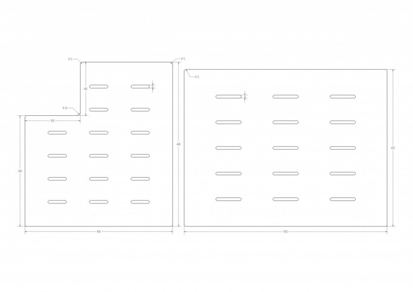

본문에 도면 첨부하였습니다.
날카로움과 크랙 방지를 위해 외각은 5mm 내각은 10mm 로 둥글게 처리하였습니다.

네 진행해주세요~
