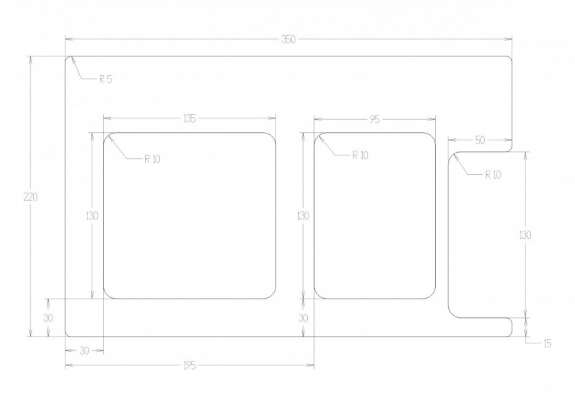

가로 세로의 순서를 잘못 입력하신 것 같아 수정하였습니다.
전체 구조가 크랙에 매우 약한 형태라 내각은 R10 외각은 R5로 둥글게 처리하였습니다.

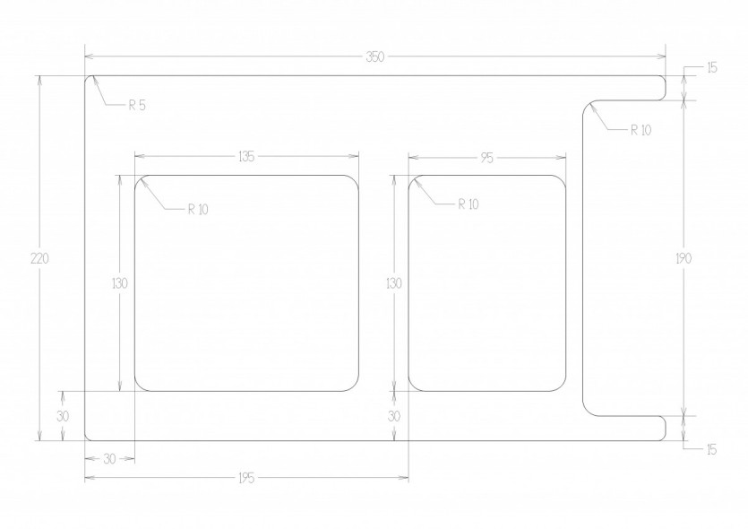

가장 오른쪽 사각형을 우하,0,15,50,190 으로 할수있나요? 불가능하면 오른쪽 50mm을 없애고 전체크기 220*300으로 제작해주셔도 됩니다.
새도면으로 올렸습니다.
다만 전체 구조가 너무 약해저 파손면책 조건으로 배송가능하겠습니다.
으니님의 댓글의 댓글
no_profile 으니쪽지보내기 메일보내기 자기소개 아이디로 검색 전체게시물 작성일
넵 이렇게 진행해주세요
