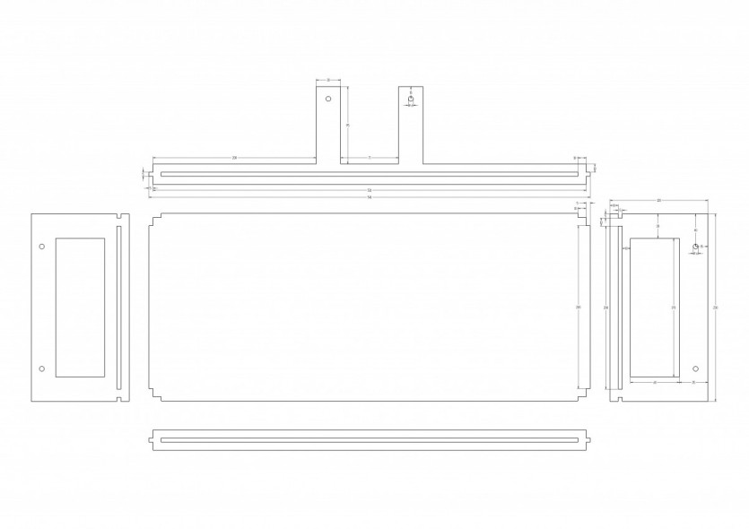

아크릴 5T로 거치대를 만들려고 합니다.
견적 부탁드립니다.
안녕하세요. 파일에 문제가 있어보입니다. 빈화면만 나오구요.
이미지로 봐서 가늘고 긴 부분은 레이저 커팅시 열에 의해 휘어져 나올 확율이 매우 높습니다.
다만 접착시 편 상태로 잘 고정하여 작업하시면 될것 같긴합니다만 숙고해 보시기 바랍니다.
그리고 스케치업은 가공용도의 프로그램으로는 적합치 않아 보입니다.
스케치업 파일이나 변환된 파일은 호환성에 문제가 많아 저희도 애를 많이 먹습니다.

안녕하세요. 가늘고 긴부분은 본드와 실리콘으로 붙일 생각입니다. 편상태로 붙일수만 있으면 가능할거 같습니다.
도면없이 저 그림대로 작업시 견적 부탁드립니다.
감사합니다.

안녕하세요 혹시 도면 작업 추가해서 만들어주실수 있나요? 도면 작업도 추가 가능하면 추가해서 견접 부탁드립니다.
감사합니다.
가능합니다. 위 이미지의 도면화 작업 견적은 30000원입니다.
작업에 대한 견적은 도면화 후 가능합니다.

도면화 작업 부탁드립니다.
전일곤님의 댓글의 댓글
전일곤이름으로 검색 작성일
타공위치는 위에서 타공 중심까지 15mm 위치입니다.
ㅛ 모양은 위에서 15mm, 왼쪽 오른쪽 ㅁ 모양은 왼쪽 오른쪽 에서 15mm 입니다.
좌측에 있는 입금 계좌로 결제 해 주시면 도면 작업진행하구요.
도면작업은 시간이 소요됩니다. 완료되면 본 게시판에 올리도록 하겠습니다.

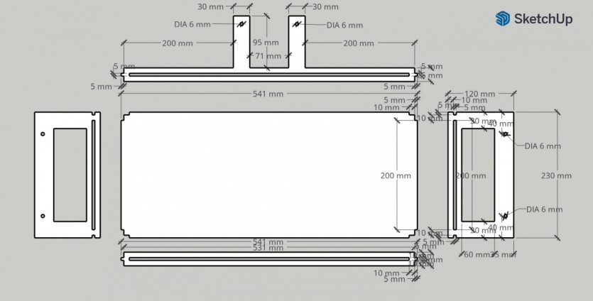

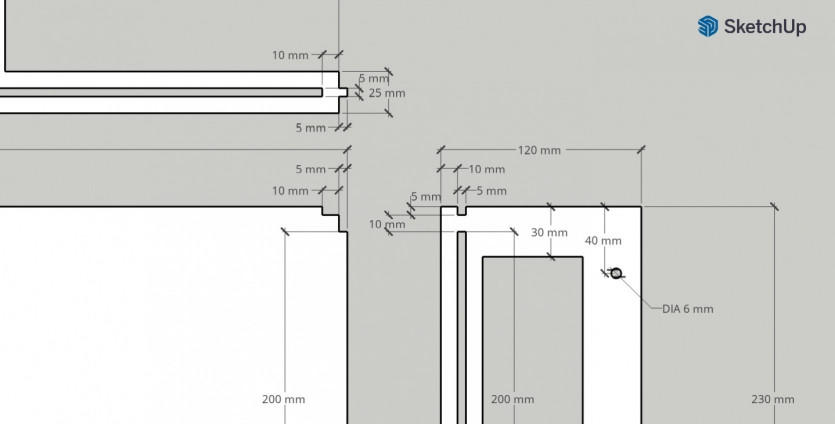

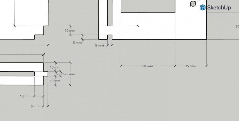

본문에 도면 첨부하였습니다.
글자가 작아 잘 안보이시면 c5.dxf 파일명으로 첨부한 원본으로 보시면 되겠습니다.
대칭되는 부분은 치수표기 생략하였습니다.
치수 잘 확인해 보시고 댓글 주시구요.
아크릴 투명 5T 레이저 커팅시 견적은 55700원입니다.
