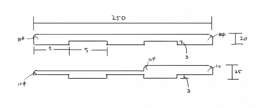

첨부 도면대로 견적 요청드립니다.
재질은 3t 투명아크릴이고 각 부품 2쌍씩 (총4피스) 부탁드립니다.
위아래 부품 ㄱ자로 요철면 부분끼리 끼워 접착할 계획인데,
가능하면 요철면 부분끼리 빈틈없이 꽉 들어맞도록 해주시면 좋겠습니다.
감사합니다

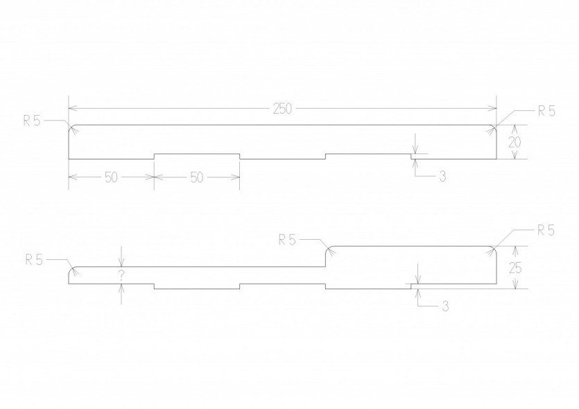

아크릴 투명 3T 레이저 커팅시 4pcs의 견적은 22000원입니다.
레이저 커팅은 약 -0.1mm의 공차가 있습니다. 공차 보정하여 커팅해드리겠습니다.
다만 레이저 커팅이 정밀 가공이 아니기 때문에 어느정도 오차는 있을수 있습니다.
도면은 미리 올려드렸구요.
하단 파트의 물음표 부분 치수가 없습니다. 알려주시구요.
특히 하단 파트의 왼쪽 부분은 가늘어 열변형에 의해 직선이 안나올 수 있습니다.
오스틴님의 댓글의 댓글
no_profile 오스틴쪽지보내기 메일보내기 자기소개 아이디로 검색 전체게시물 작성일
물음표 부분은 12로 부탁드립니다. 제가 또 하나 빠트린 부분이 있는데,
하단 파트의 윗변 중간에서 한번 꺾이는 오목한 모서리 부분에도 R5로 라운드처리 좀 부탁드릴게요.
입금할게요 감사합니다!
