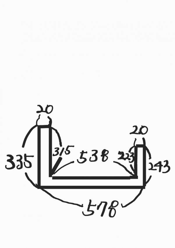

가로 578
세로 335
중상20,0,538,315
우상20,0,20,92
첨부파일 참조 부탁드립니다.
아크릴 투명 5T 레이저 커팅시 견적은 30000원입니다.
동일하게 파손면책 동의 조건으로 배송가능합니다.

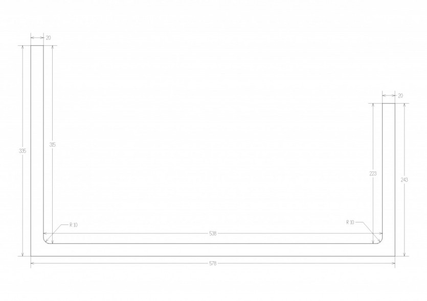

본문에 도면 첨부하였습니다.
내각은 크랙 방지를 위해서 R10으로 둥글게 처리하였습니다.
치수 잘 확인해보시고 댓글 주시면 작업진행하겠습니다.
김상우님의 댓글의 댓글
김상우이름으로 검색 작성일
네 맞습니다.
