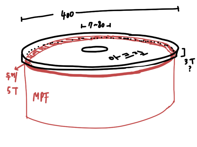

안녕하세요,
제작중인 소품의 뚜껑으로 도넛형 아크릴을 주문하려 하는데요,
외경 400mm 내경 7-80mm의 뚱뚱한 도넛 모양입니다
도넛 아크릴이 원기둥의 뚜껑이 되는데,
두께가 5t인 mdf를 기둥의 옆면으로, 아크릴의 외경을 따라 록타이트로 붙이려 합니다(이미지의 붉은색 빗금친 부분)
내경쪽 (안쪽)에는 특별한 지지대가 없다는 가정하에
아크릴이 3t일 경우 지지가 어려울까요? 휘어진다거나 가운데 구멍부분이 불안하다거나요..
그리고 반투명 백색의 경우 LED 불빛이 5cm 정도 거리에 있을때 투과 되는 정도인가요?
감사합니다!
의견 부탁드립니다 감사합니다
위 사이즈면 5T를 추천드립니다. 강도 차이가 많이 납니다.
반투명의 경우 빛을 투과합니다만 led의 거리와 밝기에 따라 차이가 나겠지만 수치로는 표현할수가 없네요.
