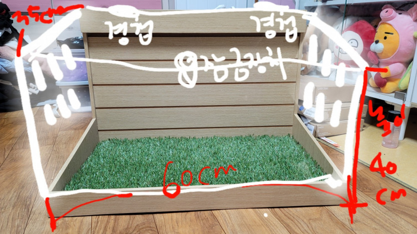

나무판 주위를 아크릴로 붙여 상자형태로 만들려고 하는합니다. 그림에 흰부분이 아크릴이 들어갈 자리입니다.
설명이 충분한지 모르겠으나 실제 사이즈 그대로 재단하면 되는건지 궁금합니다.
실제 사이즈 그대로 재단하면 안됩니다.
아크릴 두께 5mm 계산하셔서 아귀가 어떻게 물릴지 설계하셔야합니다.
찬찬히 계산해 보시고 각 판의 치수가 적힌 도면 주시면 되겠습니다.
설계는 본인이 직접하셔야 하는 부분입니다.
첨언 드리자면 위 사이즈로 만드실 경우 아크릴 무게만 해도 엄청납니다.
그걸 이중으로 경첩을 달아서 여닫게 하는 것은 제 소견으로 안하시는 것이 좋을 것 같습니다.
대략적인 계산으로 문 두짝의 무게만 해도 5키로 가량 됩니다.
아크릴 경첩으로는 견디기 힘든 무게이고 쇠경첩을 쓰더라도 경첩과 아크릴간 접합부위가 못견딜 것 같습니다.
그냥 단순하게 아래쪽은 상자형태로 만드시고 위쪽은 아크릴 한장 덮는 식으로 하실 것을 추천드립니다.
