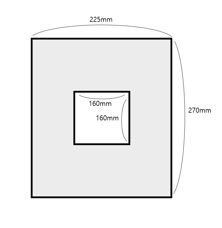

첨부파일의 이미지 작업 여부 및 견적 문의드립니다.
투명 5T입니다.
내부 사각타공입니다.
아크릴 투명 5T 레이저 커팅시 견적은 18700원입니다.
내부 사각의 경우 내각은 반드시 라운딩 처리를 해 주어야 크랙이 생기지 않습니다.
별요구사항이 없으시면 내부 사각은 R10으로 라운딩 처리해서 보내드리겠습니다.
권오진님의 댓글의 댓글
권오진이름으로 검색 작성일
https://blog.naver.com/hooni0810/221197289399
위 링크에 있는것처럼 욕실 환풍기 아대용으로 사용코자 하는데
제품 사이즈가 160 X 160인데 내부 사각을 라운드 할 경우 제품이 걸리지 않을까요??
환풍기 몸체도 자세히 보시면 반드시 라운딩이 되어 있습니다.
완전 직각인 제품은 거의 없습니다.
그래도 불안하시다면 주문하시면 도면으로 알려드리겠습니다.

처음 답변주신 내부 사각 라운딩 R10으로 하겠습니다.

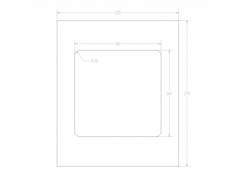

본문에 도면 첨부하였습니다.
R10 이 너무 클수도 있으니 실측해 보시고 R값 변경해 주시면 되겠습니다.
권오진님의 댓글의 댓글
권오진이름으로 검색 작성일
도면 확인했습니다.
뭐 안 맞으면 모서리 조금 갈아서 사용하겠습니다.
어차피 보이지 않는 부분이고, 모서리에 피스 박을 것도 아니니 괜찮을듯 싶습니다.
작업 도면대로 진행해 주세요~
