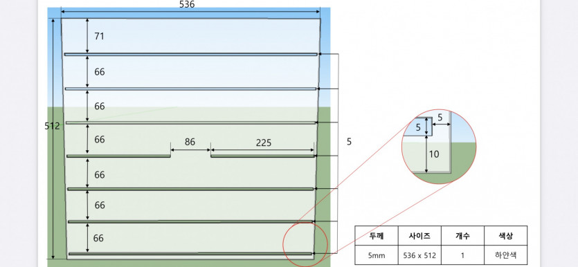

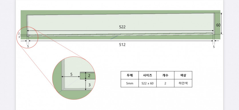

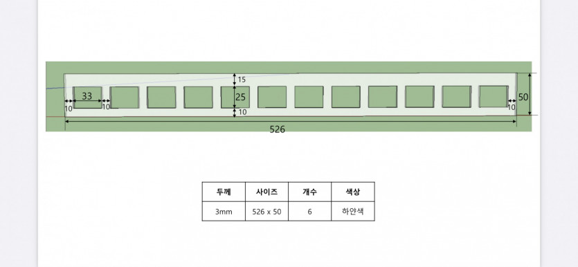

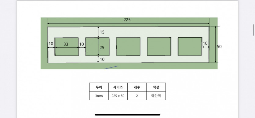

사각타공 견적 부탁드립니다!
전체적으로 구조가 약해 쓰기 어려운 설계입니다
사각 타공의 경우 내각을 반드시 라운딩 처리를 해 주어야 크랙이 생기지 않습니다.
세번째 도면은 가늘고 긴 부분 때문에 가공도 어렵고 사용도 어려워 보입니다.
마지막 도면은 들면 부러질 정도의 구조입니다.
전체 설계를 다시 생각해 보시는 것이 좋을 것 같습니다.
견적은 2d 벡터 도면으로 주시면 더 저렴합니다.
제가 구조가 약하다고 말씀드릴 때는 배송조차 어려울 경우입니다.
