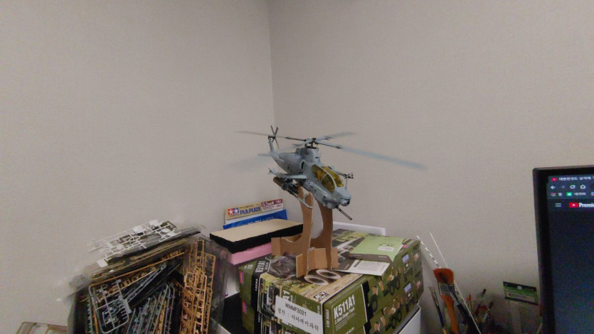

모형헬리콥터를 올려둘 조립식 거치대를 만들어 보려고 하는데요...
일러스트 파일로 도면을 그려봤습니다...
혹시 가능한지, 견적은 어느정되 되는지 알려주시면 감사하겠습니다...
사진처럼 올려두려 하고 무게가 300g정도 되고 모터로 날개가 회전합니다...
버틸수 있을지...조립했을때 세로 두장의 폭은 3.5센치(내측)이고
바닥면의 조립부속은 폭을 앞뒤 모두 10cm정도로 하고 싶습니다...
ai 도면의 경우 파일->문서설정에서 단위를 밀리미터로 변경후 도면 작성해서 주시구요.
물론 속성 찍었을 때 실제 치수와 맞아야 합니다.
끼움 홈은 아크릴 두께에 맞게 그려주시구요.
5T로 하셔야 할 것같습니다. 아크릴은 두께 편차가 있기 때문에 5.2로 홈 폭을 정하시구요.
모든 선은 겹치지 않는 폐곡선으로 이루어져야 합니다.
올리신 도면에서는 끼움 홈 부분들이 겹쳐지네요. 확대해 보면 실상 겹쳐지지도 않습니다.
구조가 아랫 부분만 어느정도 힘을 받고 위쪽은 좌우로 흔들릴 구조네요.
일러는 기물설계에 적당치 않으니 다른 캐드 프로그램을 익혀 두시는 것이 좋을 듯합니다.
새 도면 주시면 견적드리겠습니다.
삼각 트러스 구조에 대해 조금만 찾아보시고 설계에 참고하시면 더 튼튼한 설계가 가능합니다.
면구조에도 동일하게 적용됩니다.
