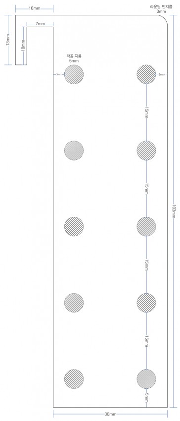

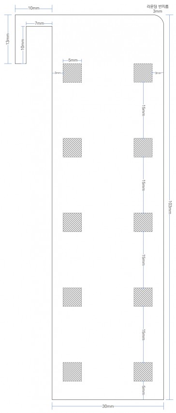

안녕하세요. 첨부한 이미지대로 (사각 타공이 가능하다면 사각, 아니면 원형타공) 견적 부탁드립니다.
사각 원형 모두 가능합니다.
도면에 걸이 부분 치수가 없습니다.
걸이 부분 위와 같이 설계하시면 부러져서 사용이 불가능합니다.
더 두껍게 해 주시고 내각은 반드시 둥글게 처리해 주셔야 합니다.
걸이 역할을 하려면 최소 10mm는 되야 합니다.
캐드 도면이 있으시면 캐드도면으로 주시고 없으시다면 보완한 도면으로 주시면 감사하겠습니다.
