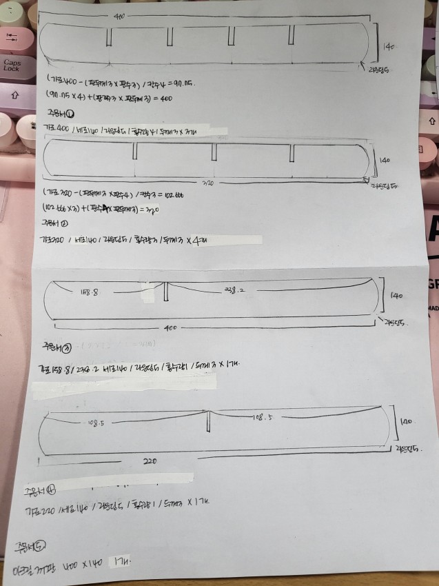

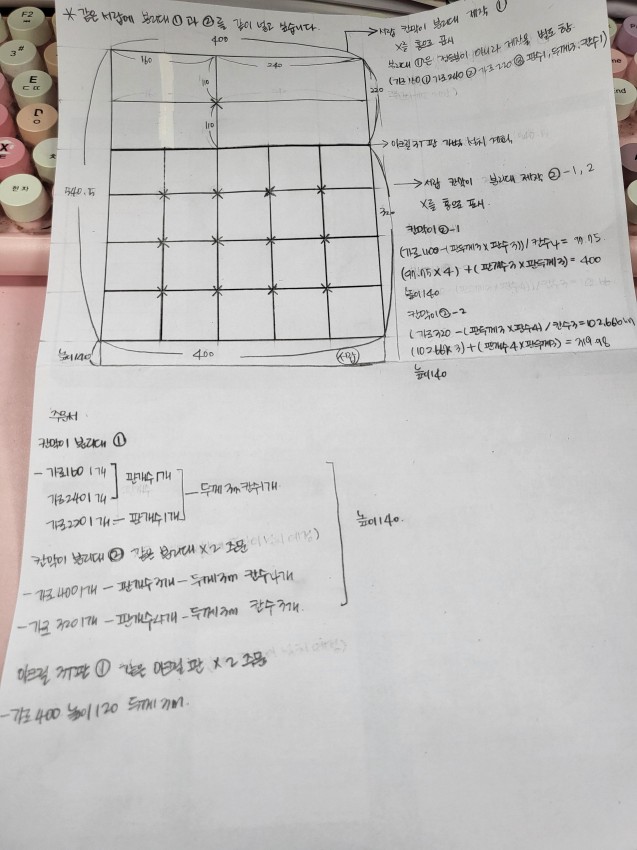

다시한번 만들어보았습니다.
이렇게 주문이 가능한지 문의 드립니다.
맞게 한건지 모르겠네요.ㅜㅜ
홈은 아크릴 두께 편차 때문에 3mm 가 아니라 3.2mm로 설계합니다.
좀 헐렁한 것은 조립이 가능하지만 꽉 낀다면 쐐기 작용을 해 부러지기 때문입니다.
홈 아래쪽을 직각으로 처리하면 크랙이 생기기 때문에 둥글게 설계합니다.
따라서 위 위치에 3,2mm의 아래쪽이 둥근 형태의 홈이 생긴다고 생각하시면 되겠습니다.
결제하시면 도면 올리고 문자드리겠습니다.
죄송합니다만 설계 도면의 검토는 어렵겠습니다.
이전 글에도 말씀드렸지만 검토는 설계보다 난이도가 더 높습니다.
또한 결과물에 대한 책임까지 져아하는 어려운 문제입니다.
