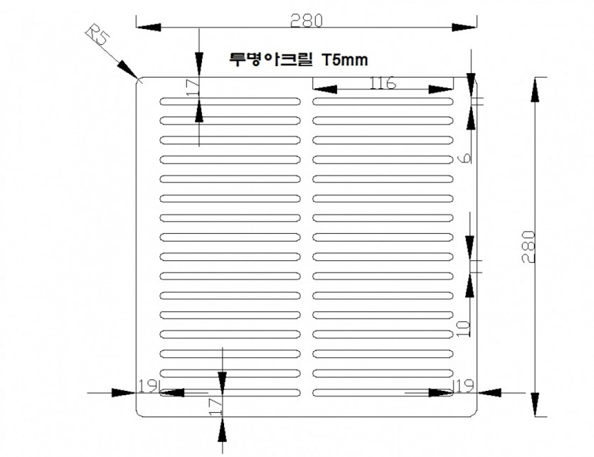

280x280 T5
수조뚜껑을 만들려고합니다
최대한으로 타공면적을 넓혀서 제작하고싶습니다
아래도면 정도로 제작가능할런지요?
더 많이 타공가능하면 더 좋습니다
레이가공치수는 미세한 오차는 상관없습니다
가능합니다.
캐드도면인 것 같은데요. 캐드도면으로 주시면 감사하겠습니다.
더 조밀하게도 가능은 합니다만 홀이 너무 길면 사이가 휠수 있습니다.
조밀하게 하시려면 홀을 3단이나 4단으로 늘려 주시면 되겠습니다.
