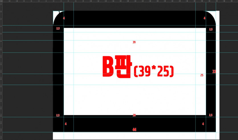

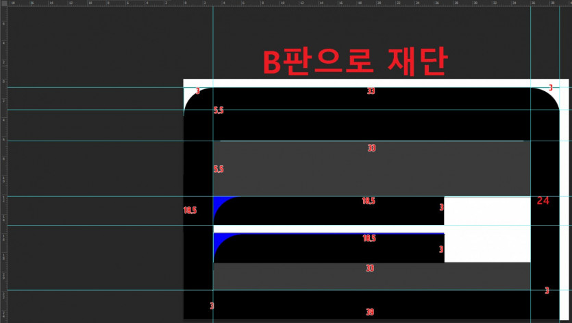

5t 검정 아크릴로 작업 어항칸막이용
위와 같은 형태의 경우 테두리를 최소 60mm 이상 해 주셔야 파손이 적습니다.

6t로 견적부탁들립니다^^
5T 까지만 재고가 있습니다.
아크릴 두께를 말씀드린게 아니구요. 가장자리가 25mm가 60mm는 돼야 한다는 뜻이었습니다.
